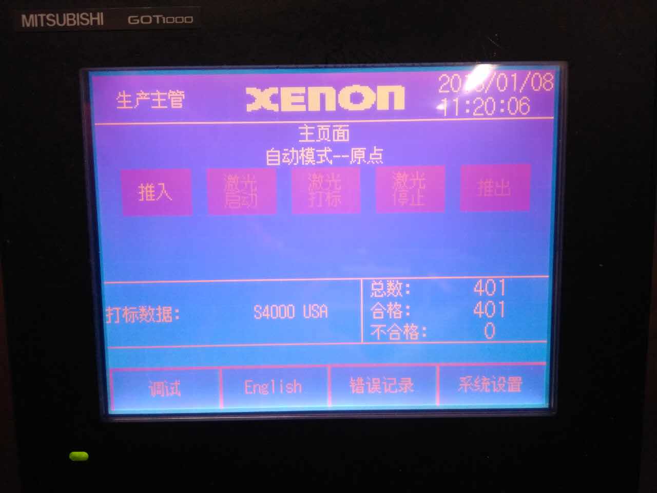

有一个设备,操作工需要每个月读出产量信息(最好生成报表EXCLE)。三菱的触摸屏:GT1050系列,三菱的PLC:FX-3G系列。 不知道如何能实现每个月读取不良品、良品数量,并且直接导出到EXCLE生产报表?

保存在屏幕SD卡里

安裝 MX SHEET
詳細用法,参見手冊。
