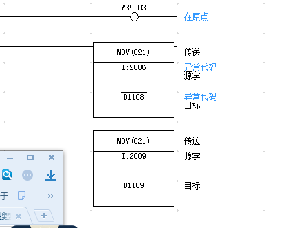

I:2006  I:2009 第一次看到

特殊模块的通道

I:2006和I:2009分别对应的一个通道,作用其实跟一个地址差不多

引用第1楼xwlxwl306于2018-01-09 18:07发表的  :
特殊模块的通道
例如什么模块会用到,学习了。

引用第3楼hgz284631157于2018-02-26 15:49发表的  :
例如什么模块会用到,学习了。
例如CJ1W-AD081-V1
位置在2000的話
Input conversion value為CIO2001

应该是CIO区的2006通道。

可参考CJ1W NC433模块手册
