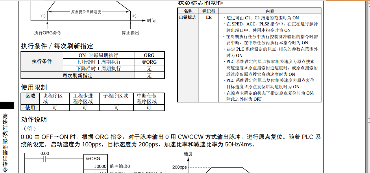

欧姆龙PLC CP 1H 回原点程序怎样写 ,手册上用ORG,

欧姆龙PLC CP 1H 怎样用ORG 写回原点程序

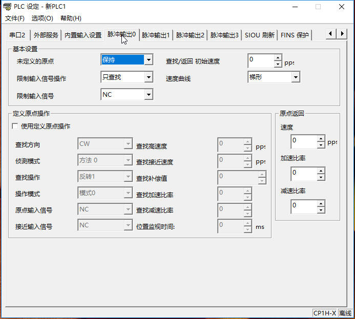

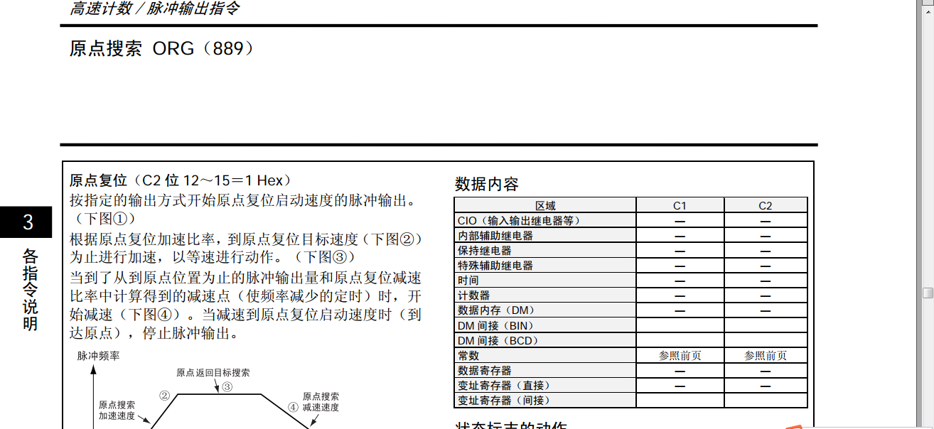

先设置硬件
然后用ORG(889)控制

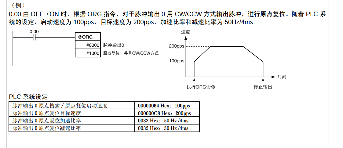

有没有相应的程序案例?

就一个命令还要案例啊,就是直接执行ORG啊,自然会根据你的设置回原点

直接触发ORG指令就好了,当接触到原点传感器时位置为0,如果需要走到指定位置,可以找原点后执行PLS2指令设置位置
