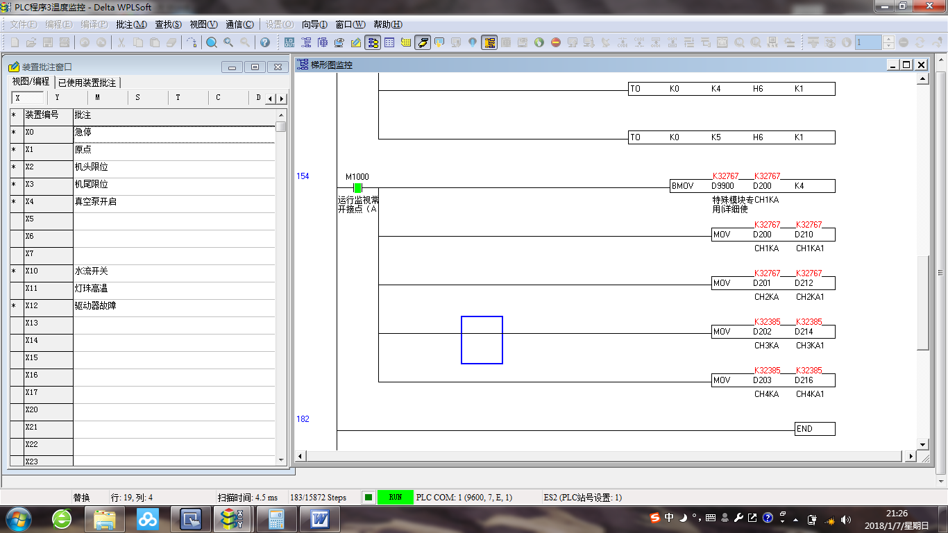

测到的数据32285 大过说明书的32384 是什么原因?

是这样的的,可以超过量程一点,有一些冗余。比如0---5V,实际是可以到5.xV的,但超量程后数据准确性会下降。

找到原因了 是因为线接错了
