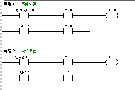

有4个床子,也就是4个工位,现在要在第一台前面加一个传送带实现自动送料,怎样让每个工位随时都有料?这个逻辑一直没屡清楚,请有经验的点拨一下。

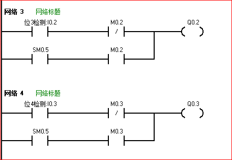

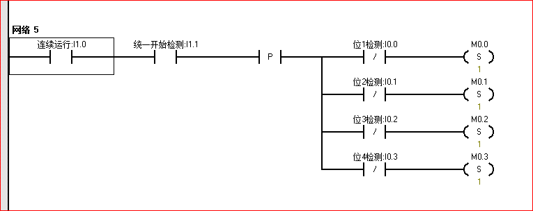

发表于: 2018-01-08 16:11
4个位检正常才能连续运行,位检无件时对应灯闪烁

发表于: 2018-01-08 17:00
用比较指令啊取最小值,优先送最少的

发表于: 2018-01-08 17:20
引用第1楼sanlihu于2018-01-08 16:11发表的 :
