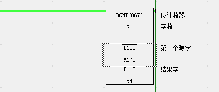

请问三菱SUM和DSUM转欧姆龙指令怎么编写呢
欧姆龙找不到对应的指令

好像是BCNT

omron也有SUM指令
SUM(184)

用BCNT指令,二楼回答正确

SUM-SUM,DSUM-BCNT
