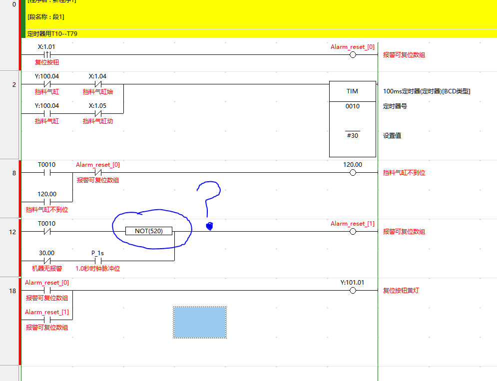

刚入门学习欧姆龙plc,这个是别人写的程序,我拷贝过来研究,但是有些地方都不懂。比如图上这段,定时器常闭接通,不就代表此时没有报警,机器可以复位吗,怎么这里会出现一个not指令?这个该怎么理解? 附图

输出取反吧

取反呀

那我有点不明白,为什么不直接用常开触点呢,与常闭加not指令的效果不是一样吗?我就有点搞不懂这样编程的动机。
常闭加not指令与用常开相比,是不是还有其他的特殊效果?

取反的

有可能一开始NOT前面是不止一个条件的(经常用的并联改串联就是这样用的),后来调试的时候删了其他条件

输出取反功能

取反指令

问了工程师,他也说是并联改串联。并联改串联具体是怎么回事呢?
