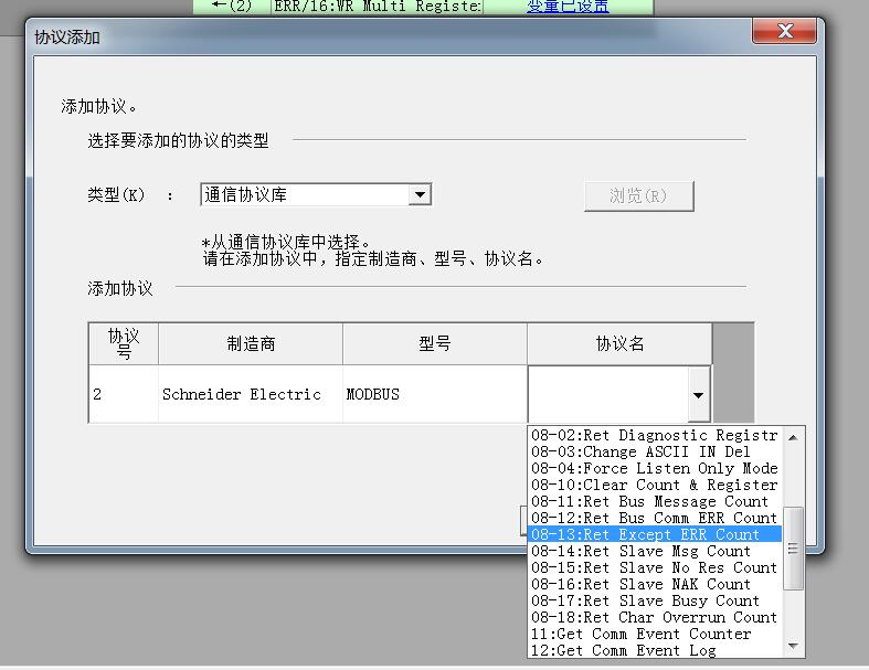

现做一程序,希望能把LJ71C24CH2设置为modbus从站,可是在协议选择时貌似只有主站的选项,望哪位高手指点指点,不胜感激!!

该模块只能作为MODBUS主站。

QJ71MB91与QJ71MT91可以!

只需设站号、协议之类

感谢帮助! L系列的有没有可以做从站的模块呢?
