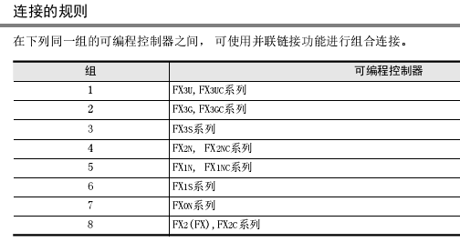

请教FX1N和FX3GA可不可以做并联通信?

根据手册的说明,并联不行。
但 N:N 有戏

引用第1楼ymmfa于2018-01-05 13:29发表的  :
根据手册的说明,并联不行。
[attachment=218674]
但 N:N 有戏
谢谢
