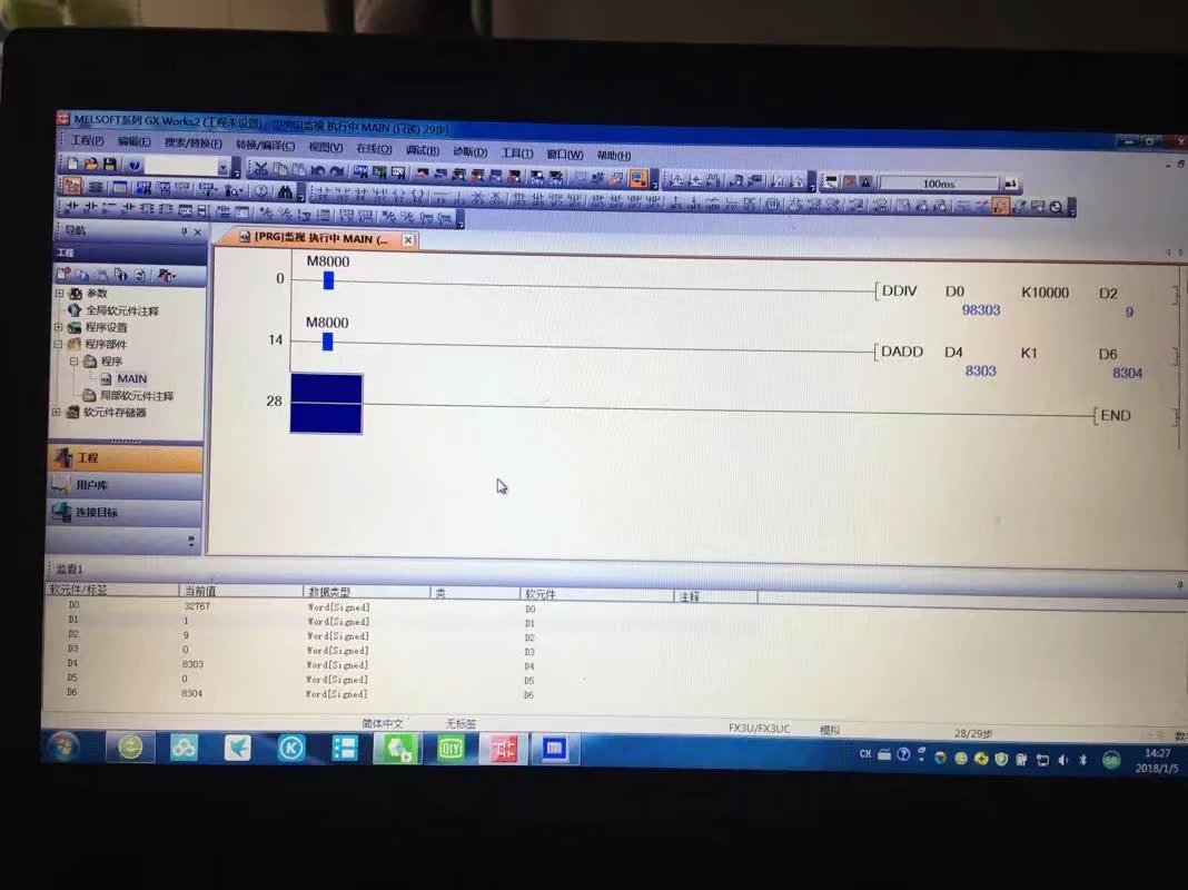

8楼  发表于: 2018-01-05 14:37
我试了,模拟运行了我上传了图片,我在监看窗口给D0赋值在D0等于32767之前都正常,直到我给D1赋值1 时
所有寄存器都变了 请看图,32位 D0和D1 一起不就是应该显示132767
请解答

9楼  发表于: 2018-01-05 15:03
给D0赋值就行了,赋值时选32位Double Word ,
[ 此帖被xwlxwl306在2018-01-05 15:09重新编辑 ]

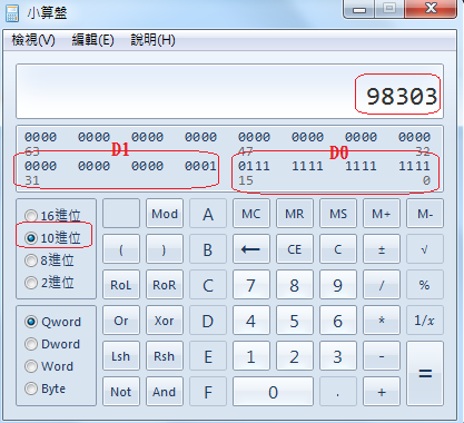

10楼  发表于: 2018-01-05 15:41
引用第8楼meiliang212于2018-01-05 14:37发表的  :
请解答
當然不是
要先弄清楚PLC (或其他電子)數據,都是以2進制儲存。以10 (16)進制顯示。
基本上1個暫存器 (D0) 占16位置 16Bit 。稱16位元。
0000  0000  0000  0000 = 0
0000  0000  0000  0001 = 1
01111  1111  1111  1111 = 32767
第16Bit 若為0 表示正,若為1 表示负
同理 32位元 D1 D0
                  D1                                             D0
    0000  0000  0000  0000          0000  0000  0000  0000 = 0
如圖所示 D1 = 1    D0 =32767
                 D1                                             D0
    0000  0000  0000  0001      01111  1111  1111  1111 =   98303

11楼  发表于: 2018-01-05 16:13
楼主怕是16位和32位都没搞清楚   指令前面加D是32位指令  占两个寄存器
然后  DDIV指令   除以10000就行了
