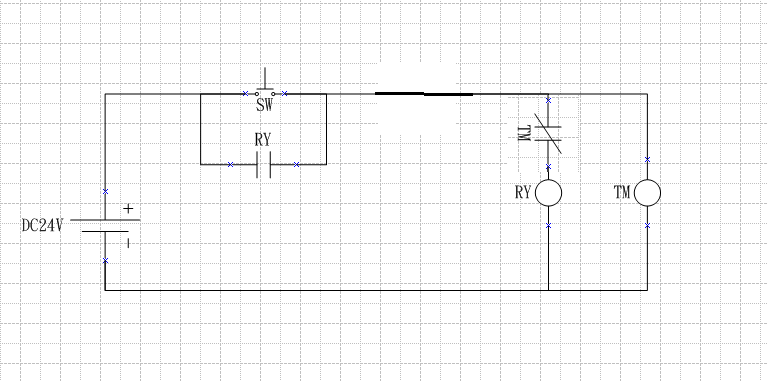

电气元件:DC24V电源(正 负),
                    点动按钮(自复位式),
                    普通继电器(一组常开,一组常闭,线圈DC24V供电)
                    定时器(一组常开,一组常闭,线圈DC24V供电,通电延时)
                    电磁阀(DC24V正 负)
控制要求:按一下按钮后,电磁阀工作10S左右后自动断开。

1楼  发表于: 2018-01-05 08:25
參考看看
真诚感谢!虽然理论上时间继电器会断开,但实际上在断电的一瞬间,时间继电器上的常闭触点开关已经闭合,因此不断的开关、开关

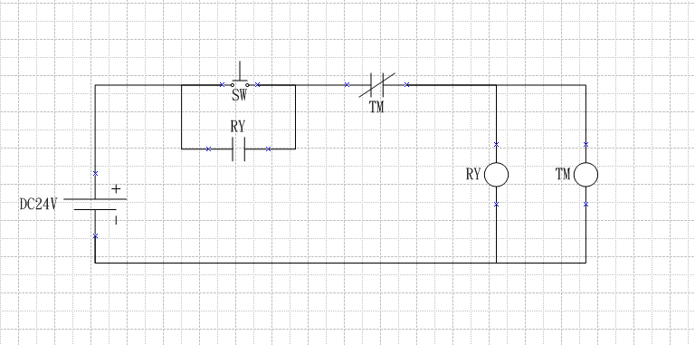

2楼  发表于: 2018-01-05 10:02
不可能,因為RY已斷電
如果怕的話TM換位置
真诚感谢!表示亲自测试过,时间继电器的复位条件就是断电的一瞬间就复位。时间继电器的一直在不停的动作。

3楼  发表于: 2018-01-05 11:31
你确定你试过?以前有好多这种小治具都是像1楼这么接的,不过是AC220的,并没有什么问题。或者你的中间继电器机械延时太大了(如果是这样你的中间继电器有点假),那你可以在时间继电器线圈并一个电容试下

这个我也做过,改成2楼的图就可以了。。。

6楼  发表于: 2018-01-05 11:59
2楼线路没问题。
24V直流继电器有剩磁,释放慢,铁芯上垫个纸片就可以了。

7楼  发表于: 2018-01-05 13:10
买时间继电器的时候  触点选择   延时复位的   有个蘑菇头的样子的 那样就没有省磁的问题了
