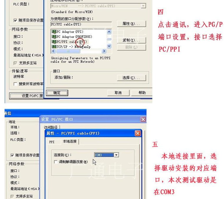

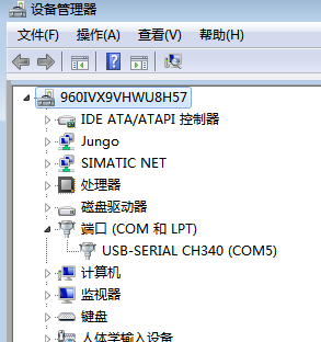

PPI电缆是别人留下来的,年份是2014黑色一代,打开软件只看到USB选项,不见COM点选项,教程有COM选项,驱动已装见COM5,电脑系统是WIN7  64位,难道是电缆不支持WIN7,还是系统问题,就是这款,看淘宝上支持WIN7的,不知咋回事了?

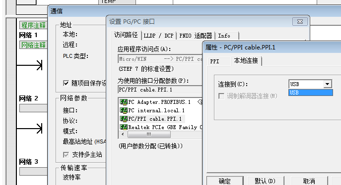

6楼  发表于: 2018-01-05 09:20
。楼主你那线不就是USB的吗?直接选USB就行吧,为什么要找COM口呢?看你线就是USB的啊。

7楼  发表于: 2018-01-05 11:58
怎么改参数\波特率一直通讯不上

8楼  发表于: 2018-01-05 17:32
我的电脑也遇到过这样的问题,我把电脑里700iE的编程软件缷载掉重新安装了一下PLC的编程软件后间题解决。怀疑两个软件在64位系统上有冲突,

10楼  发表于: 2018-01-06 09:02
是系统丢失一个文件,可能要由于不正确的卸载造成的,需要安装一个软件即可搞定。无需重装系统。
