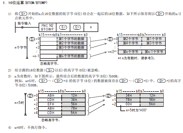

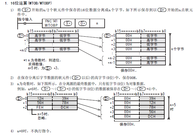

RS2只有16位模式,怎样把8位的数据转换位16位再发送???

可以通过程序把需要的8位变为16位 这个16位其中有8位是没用的

有字节单位数据分离和结合指令
