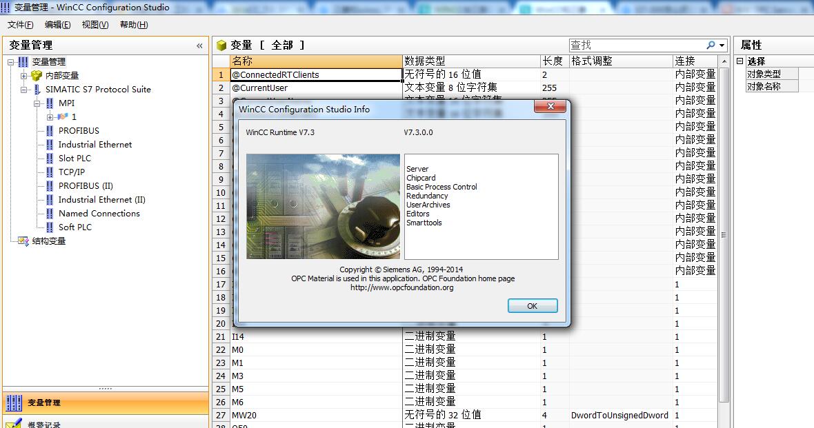

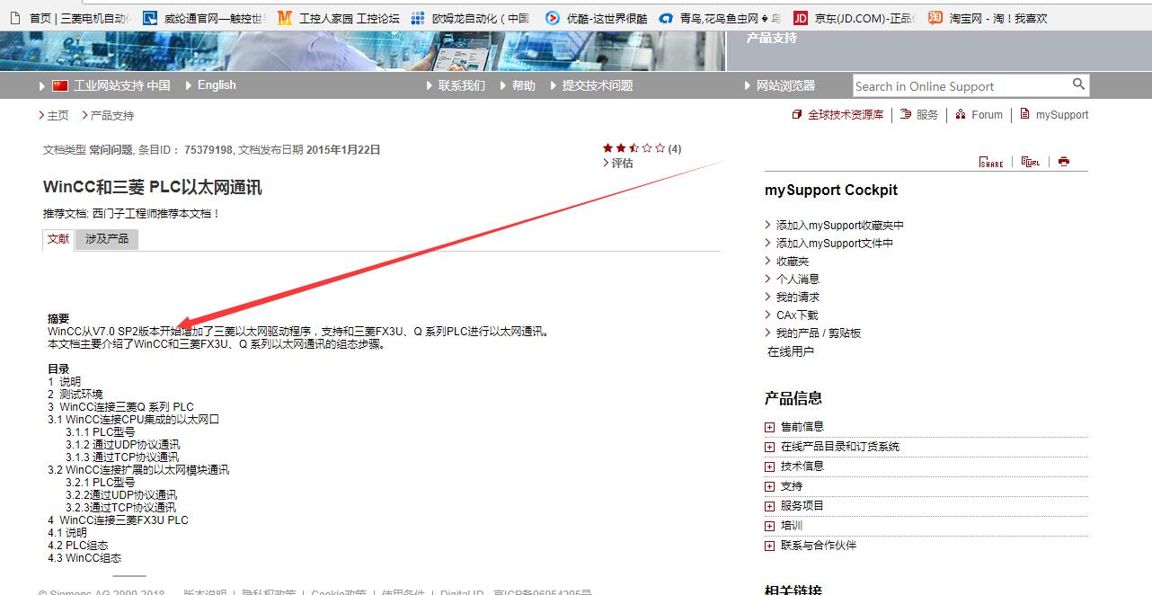

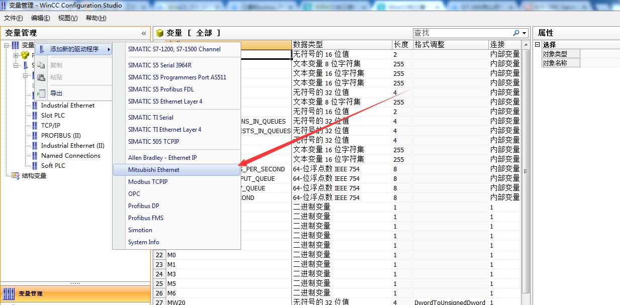

winCC7.3今天问西门子客服,客服说支持三菱以太网,为啥我的软件里可以看见却添加不了呢。请师傅们指点一下。谢谢

两种方法要么,拷贝wincc7.2的驱动替换文件,要么装wincc7.4的软件7.3的正版的应该支持但是

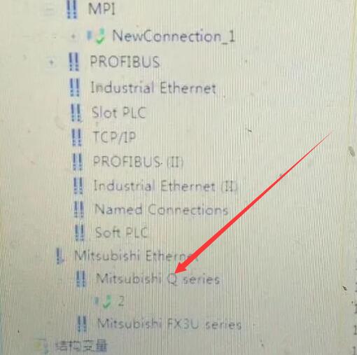

用这个文件替换原来的文件就OK。
三菱WINCC7.0文件.rar
(46 K) 下载次数:196

谢谢列为师傅,已近解决了。
