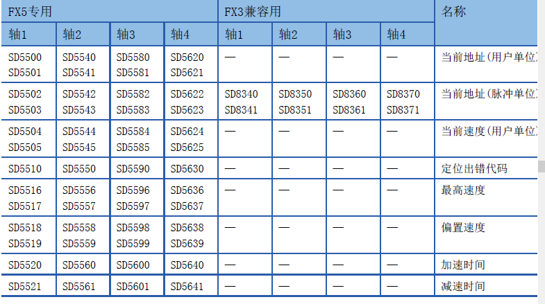

Fx5U的Y0、Y1、Y2、Y3的发脉冲控制伺服加减速时间的M是多少?
技术文件不是看的很懂,想问问。
我是菜鸟。

发表于: 2018-01-03 21:11
下载积分:+1(ymmfa) 热心助人!

楼上是正解

1楼正解,不过在模块参数中的高速I/O也可设置

FX5U的跟之前的FX系列很多不一样,得看看手册!
