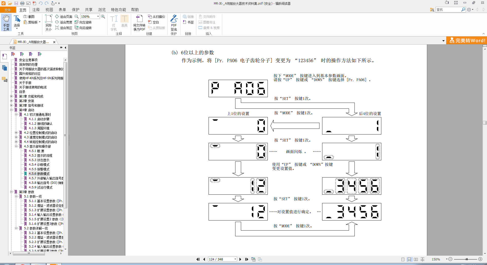

我想输入16384,但最大只有四位,第五位是一横的,如何操作?

在数字没闪的时候按最左边的键

共8位,分高4位,低4位显示?

一直加就好了 只显示后四位

手册,手册
