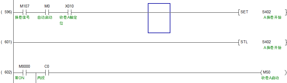

三菱FX系列换成Q系列,FX的STL指令
在Q系列里用什么指令???

用MC指令???

有什么指令可用吗???

Q里没有STL ,你可以用m代替

用M的话比较麻烦,要很多置位复位

那没办法啊,要不你用SFC了,这样好一点

还可以使用SFTL指令

賦予,D值比較一樣執行

Q里没有步进指令,你可以用SFC

引用第7楼xiao_ming于2018-01-03 19:51发表的 :
賦予,D值比較一樣執行
用这个方法了

引用第6楼gzcjx555于2018-01-03 17:08发表的 :
还可以使用SFTL指令
这是什么指令?

建议用SFC最方便,而且也很直观,或者就像你说的用D赋值,比较,这也很方便直观
