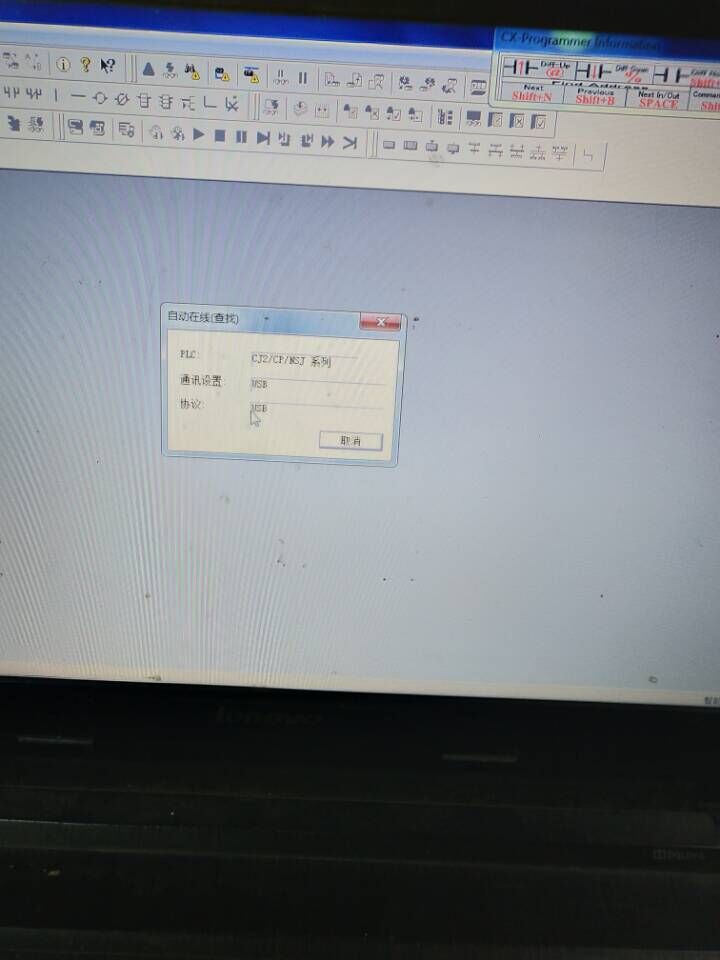

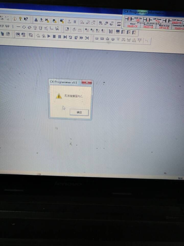

usb驱动识别不了 通讯设置里没有cp1e型号

用你的软件新建一个程序,控制器选cp1e,如果没有cp1e就是软件不支持硬件。如果有cp1e就是通信电缆或软件有问题。

需要专用软件,CPIE的编程软件

在设备管理器里面看看驱动有没安装成功

卸载,重新安装

你现在用的这个软件就可以
