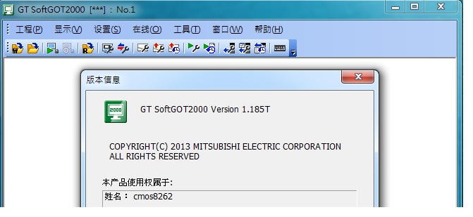

各位控友大家好
想請問一下 最近下載了GT Desingenr3跟SoftGOT2000
如果使用GXW3內的GX Simulator3 可以跟soft GOT2000連結
但若要用soft GOT2000跟實際的FX5U連結的話 能行嗎?
若可以的話 要怎麼設定呢?
謝謝各位控友 感謝~

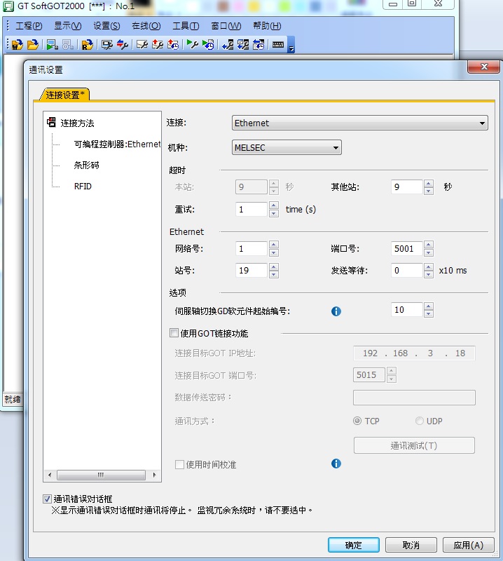

可以啊 ,选择IQ/F  驱动

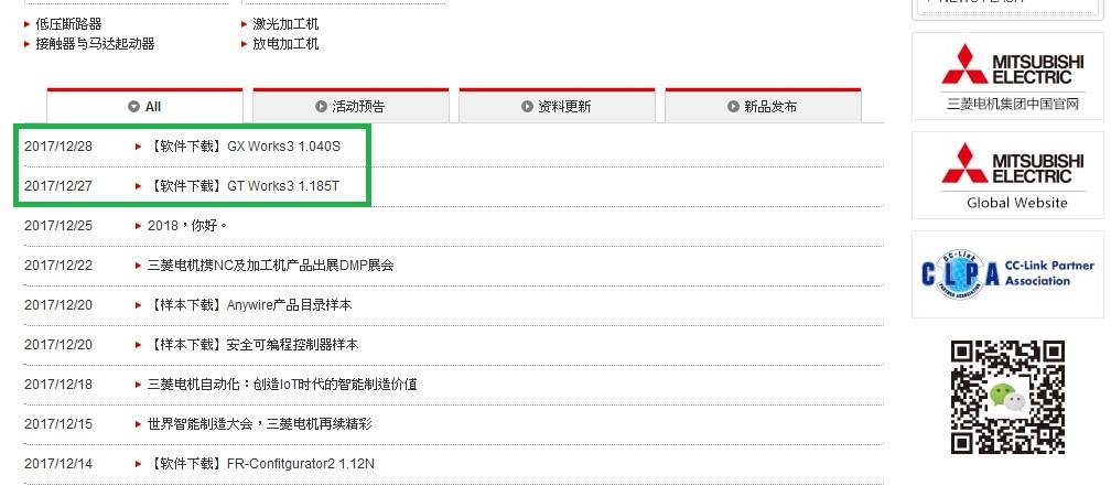

softgot2000,楼主从哪儿下载的?可以给个楼链接吗?

是在softGOT2000的設置功能內選擇乙太網路驅動嗎?
晚點傳圖詢問 謝謝~
三菱網頁可下載 需註冊

引用第1楼wo055016于2018-01-03 09:10发表的  :
可以啊 ,选择IQ/F  驱动
請問在softGOT2000的設置路徑 是否這樣即可
還有其他需設置的嗎? 謝謝~

我已連線成功,詳細設置可以參考softGOT2000的軟體操作手冊,謝謝各位控友:)
