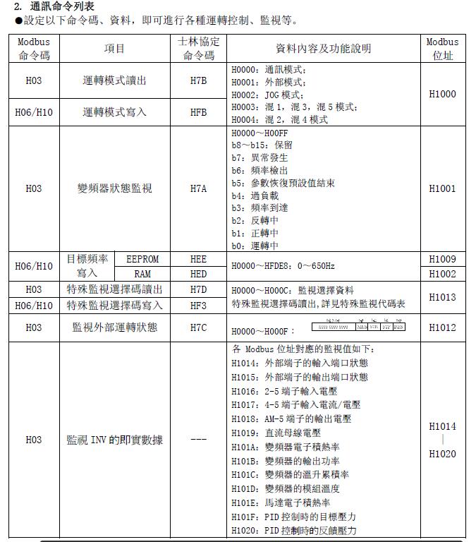

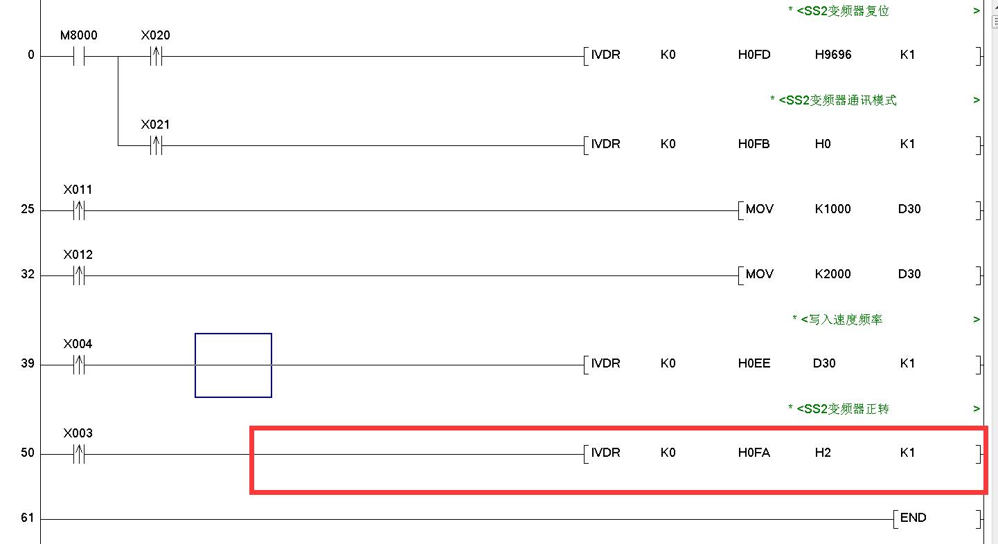

FX3U的PLC带FX3U-485-BD与士林SS2-021-0.4K做485通信。 X4接通变频器可以正常收到频率。 X3接通变频器不启动。是不是什么原因啊。如测试程序。
