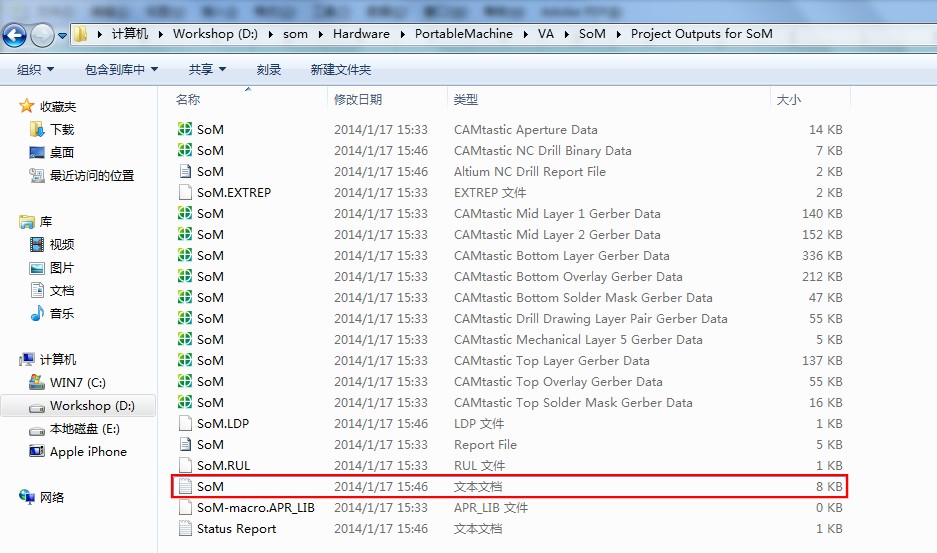

为了资料保密和传输方便,交给PCB厂商打样的资料一般以Gerber和钻孔文件为主,换句话说,只要有前面说的两种文件,就能制作出你想要的PCB了。
一般来说,交给PCB厂商的Gerber有以下几层:
GTO(Top Overlay, 顶层丝印层,常见的白油)
GTS(Top Solder,顶层阻焊层,常见的绿油)
GTL (Top Layer,顶层走线层)
Gx  (中间信号层,x为层数)
GBL (Bottom Layer, 底层走线层)
GBS (Bottom Solder,底层阻焊层)
GBO (Bottom Overlay, 底层丝印层)
GMx  (Mechanical x, 机械层,用来定义板边。部分人喜欢用GKO(Keep-Out Layer)来定义板边)
因此,交给厂家的Gerber资料一共有(7+x)个,其中x为中间信号层的数量,比如你的PCB是双面板,那么你的Gerber文件就有(7+0)个;假如你的是4层板,那么你的Gerber文件就有(7+2)个。
钻孔文件为文本格式(txt),它一般有1~2个文件(非正圆的孔会单独放在一个文件)
下图红框所示即为钻孔文件
