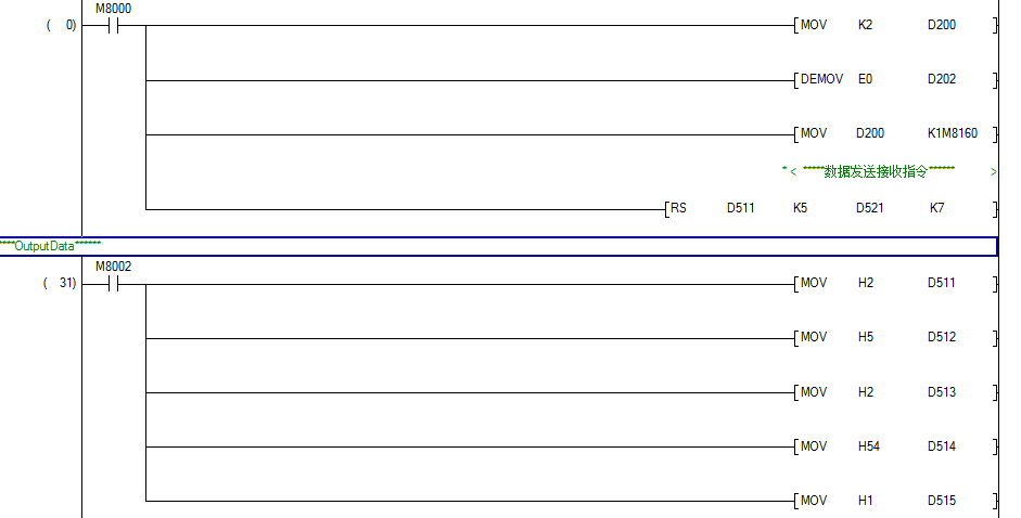

发送01 06 00 00 00 c8 88 5c 该怎么编啊?
RS D401 K8 D500 K0
MOV H1 D401
MOV H6 D402
怎么调试助手接收的是00 01 00 06 00 00

M8161 置ON

为什么我感觉你接收到的应该是01 00 06 00 00 00 00呢?

發送時上下位元要注意
三菱plc
mov H0601 D401
MOV H0 D402
MOV HC800 D403
MOV H5C88 D404
RS D401 K4 D500 K2

这是我写的一个测试类的小程序,数据发送部分,由于数据发送的是奇数个,所以特殊继电器置ON M8161,另外串口助手的通信参数和数据收发的格式要正确 基本都是HEX16位

RS指令 ,
最近看一个程序就是用 RS指令( FX3U ) 与 PC 串口通讯 。
其实,也没什么特别设置。
1. 设定 通讯相关的 软元件
   1.1     M8161 置一 ,因为 它是用 8位模式
   1.2     MOV h00D1 到 D8120 , 这是 通讯格式 设定字
            这台PLC 居然用波特率115200与PC 通讯。
            所以 高字节是 D
2.
     RS 指令则 常激活状态,用 M8000
RS 指令中定义好 发送的 字 的首地址 ,发送的字的 个数
RS 指令中定义好 接收的 字 的首地址 ,接收的字的 个数
3.
实际 发送 则再 激活 M8122
实际 接收 则再 激活 M8123
