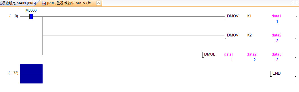

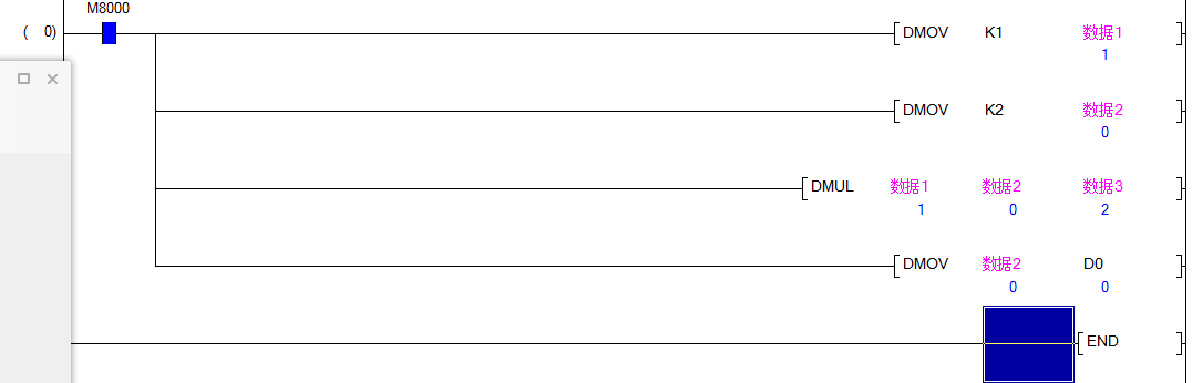

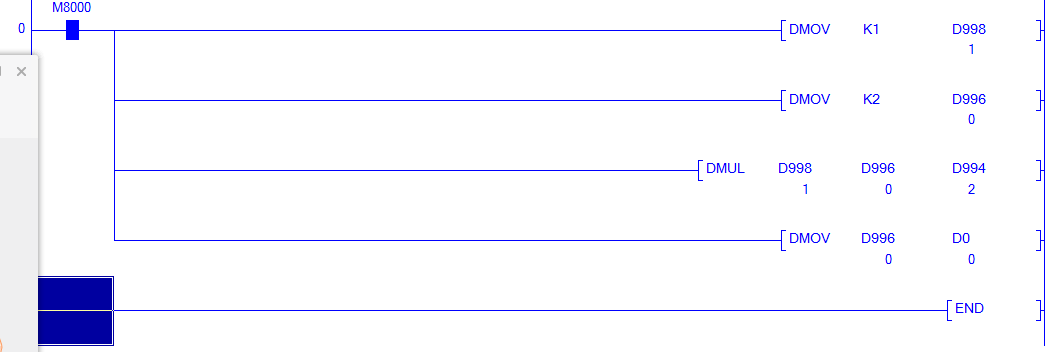

32位的乘法指令很令人讨厌,因为结果占用了64位的空间,而在使用标签编程时,系统在自动分配软元件时却没考虑到这个问题,导致地址重叠,害我查了很久,这个算三菱的漏洞么?

应该是你没设置好吧,你用的是GX Works2还是GX IEC?反正我是没碰到过这种情况,它会自动分配64位的地址给我。

你自己不習慣
正常乘與除都留各四個D給他就沒事

引用第1楼ylliao于2017-12-30 21:18发表的  :
用的是works2,在哪里可以设置呢?

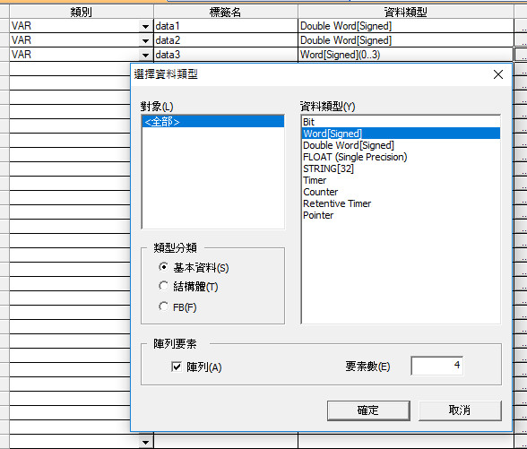

將數據3排到前面就可以了。另一個方法就替數據3開Arry
