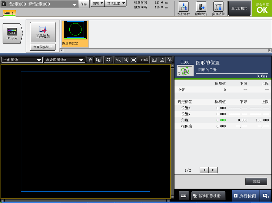

型号:CV -X170A 相机是500W的。
问题:一个块钱的硬币,我设置一个姿态为标准模板,然后旋转硬币。想知道对比标准模板,硬币旋转了多少度。
因为保密协议,产品不能发 图片哈,产品跟一块钱硬币形状大小一样。
这套系统可以检测出来吗?用什么工具?
我发现什么都是缺陷检测的工具哎。

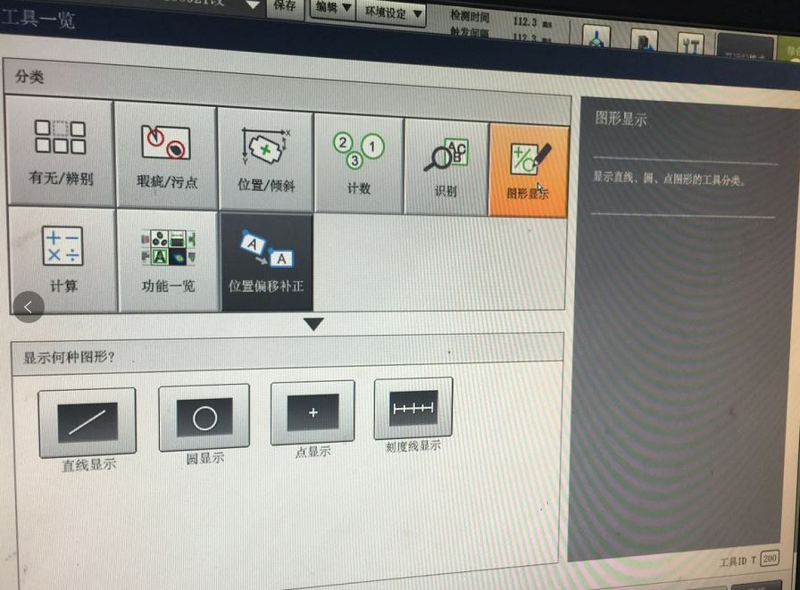

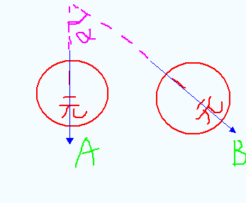

很简单:
1. 在你设置的标准姿态上找两个特殊一些的点(提高检测准确率),可以做出一条直线A。可以把这条直接刻在放工件的底座上,角度相同即可。
2. 每次拍摄时识别出这两个点,做出直线B。
3. 计算工具中求直线A和B的夹角。
输出这个夹角值。

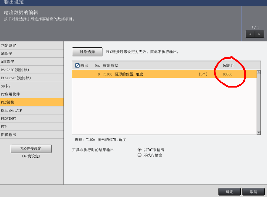

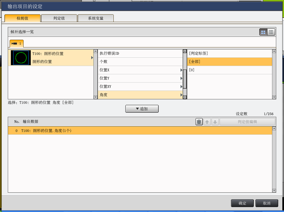

或者是这样:
1.工具追加→位置/倾斜→图形→圆形。
2.输出设定→PLC链接→对象选择→选择T100图形的位置→角度→全部→确定
3.角度就存在D500中了,读取即可。
