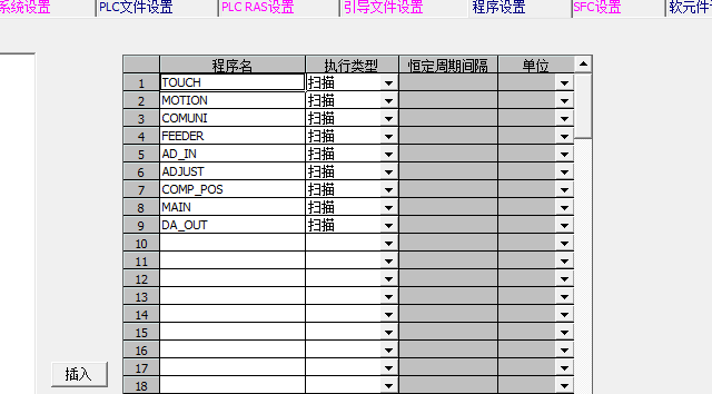

Q系列的分段程序是怎么执行的的?

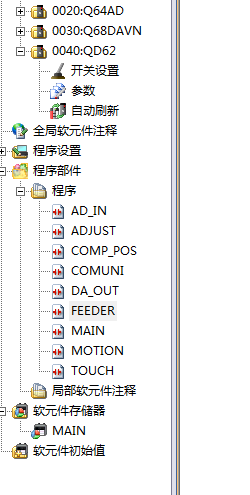

程序是先扫描AD-IN,完了之后再扫描ADJUST....这样的顺序么?

按顺序自上而下顺序执行

发表于: 2017-12-30 22:09
按你第一张图的顺序来

设置成扫描的程序段按从上至下的顺序执行
