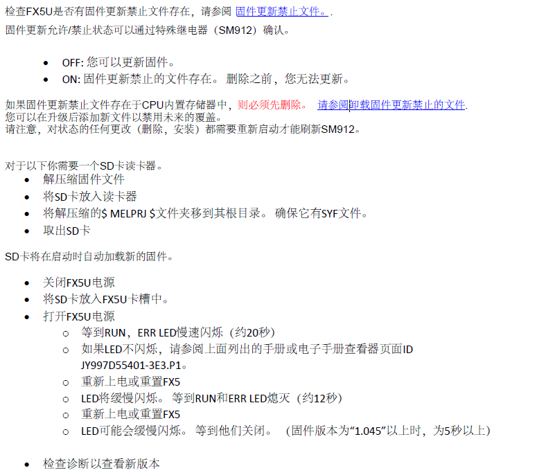

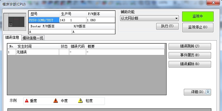

FX5U PLC版本升级,现在PLC版本为1.018,下载modbus-tcp参数会报警,打电话三菱客服,说版本太低,需要1.060版本以上,还说可以找供应商要软件,写入sd卡,可以为PLC版本升级,请问下,大家谁有最新FX5U的版本号?

日本官网有
fx5ucpu_1060.part1.rar (2048 K) 下载次数:241 fx5ucpu_1060.part2.rar (2048 K) 下载次数:215 fx5ucpu_1060.part3.rar (2039 K) 下载次数:202

    4楼  发表于: 2017-12-29 15:28
    引用第2楼daizhi于2017-12-29 15:07发表的  :
    日本官网有
    [attachment=218479] [attachment=218480] [attachment=218481]
    谢谢,现在最新版本是1.060版本吗?还有帖子怎么确认问题已解决?

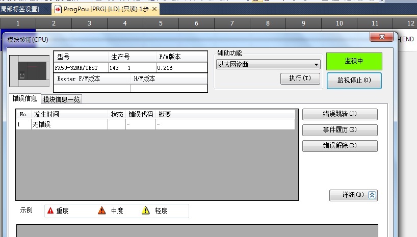

    日本官网有
    我的是1.031H,会不会更低

    7楼  发表于: 2018-01-09 21:20
    引用第3楼daizhi于2017-12-29 15:22发表的  :
    [attachment=218482]
    为什么你的升级文件里面缺一个ERD文件呢?你这个不是害人吗?搞的我今天PLC就是在那里报错,不管怎么样都解决不了问题。
