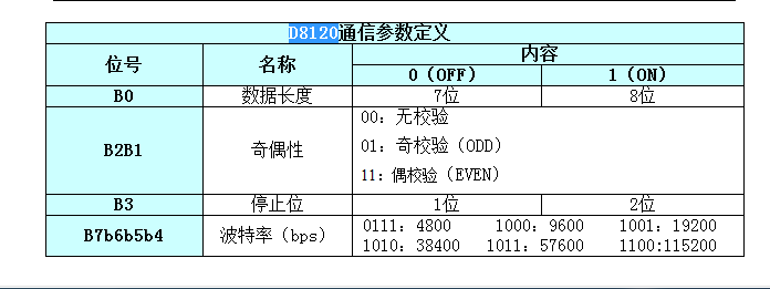

FX3U-485-BD与士林变频器通信格式:
1:  PLC的程序  LD M8000           MOV H0C98 D8120   对吗。   D8120的格式怎样理解设置的。如下图
2:D8120的应该设置为多少。

2:D8120的应该设置为多少。
不知道你的波特率怎么知道你要怎么设置呢?

变频器的波特率现在设置为19200

你去看P32 P33 P154

P32=2     P33=0     P154=0

16进制h0c98 转二进制 为0000 1100 1001 1000 ,然后自己对下参数设置

H0C98的意思是:波特率19200 7位数据位 无效验 2位停止位。
