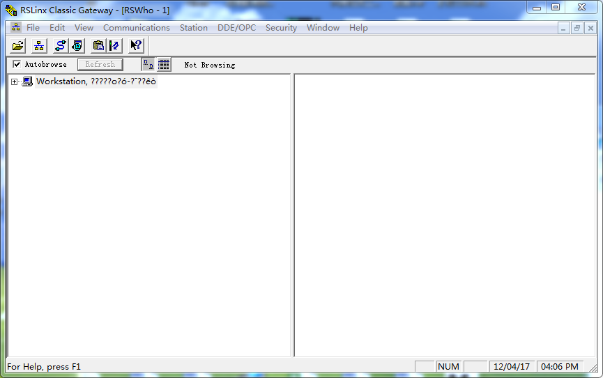

前段时间用Rslink 做OPC连接ABplc时,单独安装RSlink 软件后,打开出现乱码,无法显示连接的PLC提示
Could not find the local language files for <CHT>,defaulting to English. Do you ...
后来更改了计算机名称,将计算机名称由中文改为英文后,此问题没有再出现,显示也正常了。
