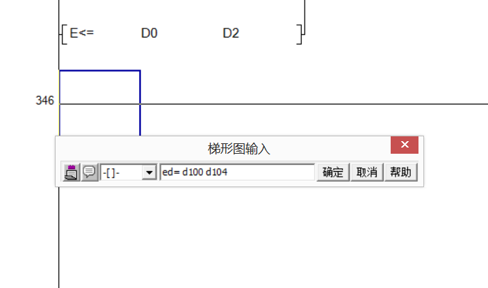

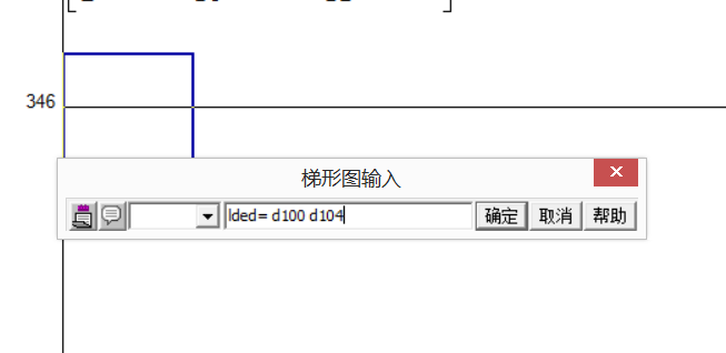

为什么双精度浮点数比较输入不了梯形图了?是不是我输入格式不对?还是就不支持?但是手册上有这样的解释!输入如图

ED! ED! ED! 重要的事说三遍,你上百度看看ED表示什么?最后是重点,不要选Q00来玩,现在新做项目基本没人用这个!最低02U以上

plc 應該沒有双精度浮点数
