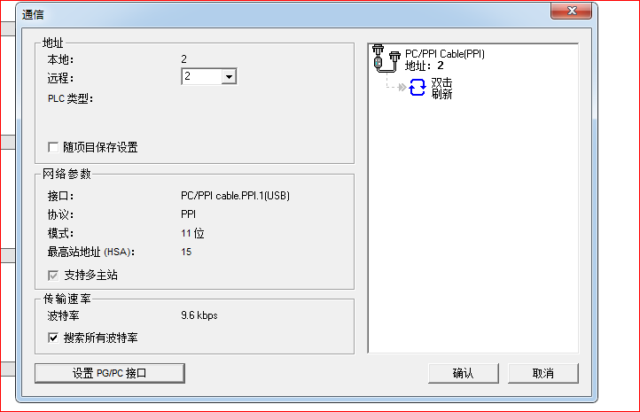

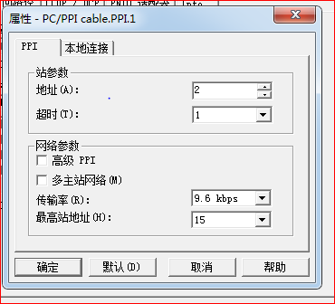

V4.0 SP9 PG/PC设置问题,设置为默认设置,本地地址默认是 0,但是无论怎么设置 站地址一直为 2 ,

问题已解决,在设置时不能将编程电缆与PLC连接,就是说将电缆从USB口拔出,设置好以后再插入电缆,然后点击 刷新 即可建立连接
