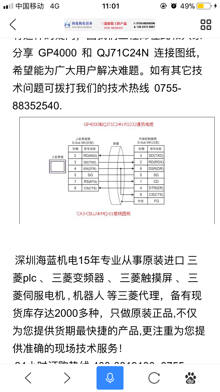

请问大神,通讯线是不是只接23.32.55呢?如果不是应该怎么接了,用下图这个接法吗?

通讯线只接23.32.55肯定是不行的,好像部分要短接的,楼主提供的接线图可以偿试一下!

PLC这边需要短接4,6还有7.9.然后23交叉对接,5接5.

PLC端 2-3.3-2 5-5按照一般接法 4.6短接~~˙7.8短接
