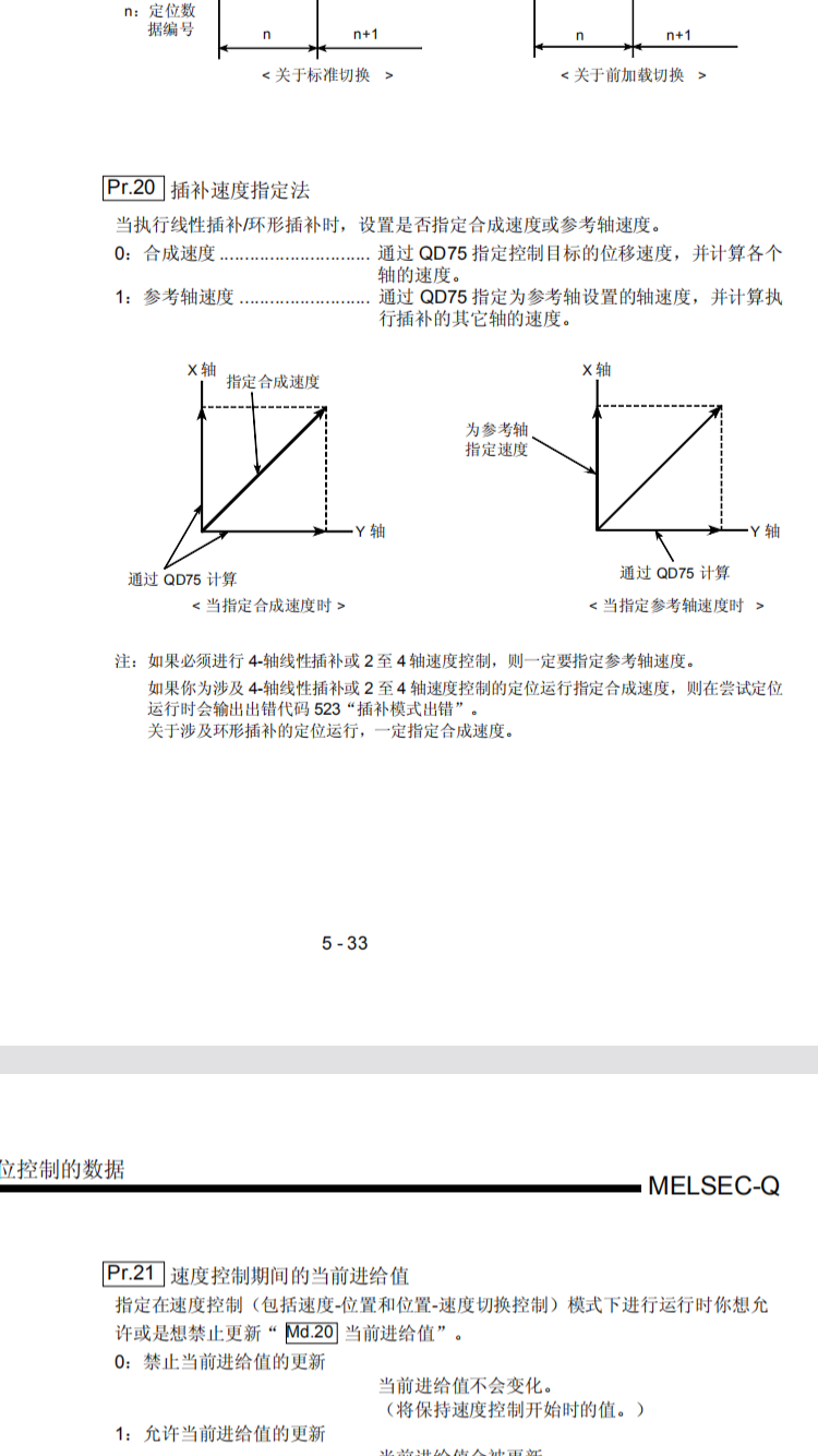

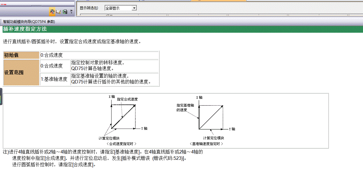

各位大神 最近才学QD75不久 基本参数 Pr.20 合成速度 是说通过QD75指定的目标位移速度 并计算其它轴的速度 比如
我两轴插补为 X Y轴 这里的目标是需要我将 X Y轴速度都指定 然后通过QD75进行计算为合成速度还是别的?
参考轴速度 指定参考轴的速度 插补轴速度QD75计算 这里的参考轴我怎么指定?
信号逻辑的问题 正逻辑 负逻辑 我看了参数器 默认都是负逻辑
今天我将默认的下限 负逻辑变更为正逻辑 然后常闭信号变为常开了 能不能有通俗易懂的来理解这个逻辑?

有向导多看看
