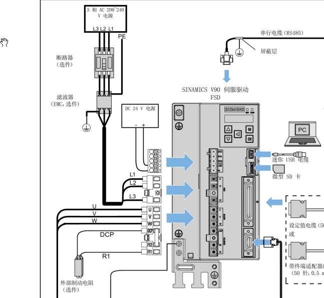

西门子V90伺服 200V 和400V 接线图都要接24V电源吗

看说明书上说了200V电源 与400V电源 给的接线图
都画了24V电源 接线,没用过V90,
这个24V电源一定要接是吧

必须的。。。24v是控制电源。220v是负载电源

必要要接,而且开关的电源的容量要够,驱动是24V供电
