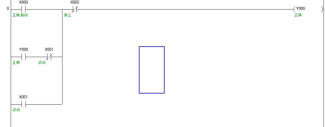

为什么点动不成功,百思不得其解,高手点拔

1楼  发表于: 2017-12-23 19:08
X02有没有on

2楼  发表于: 2017-12-23 19:23
按点动还是能自锁

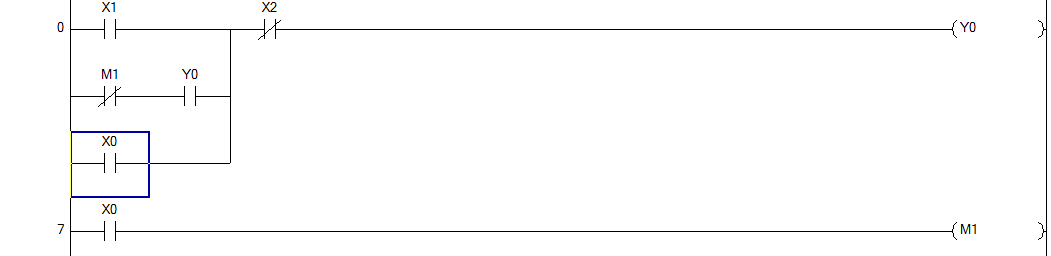

3楼  发表于: 2017-12-23 20:25
这样就可以

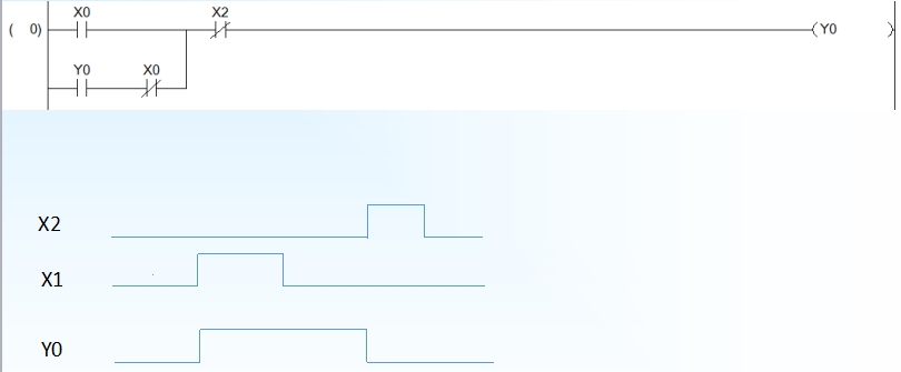

4楼  发表于: 2017-12-23 20:46
楼主程序的时序图:
需要记住一个非常有用的时序图:

单从程序来 看 如果没有双线圈 X2没有断开 X1没有输入就能够完成自锁状态 楼主找到原因分享一下

7楼  发表于: 2017-12-24 10:13
PLC扫描时序问题。PLC是按从左到右从上到下的顺序扫描的,所以你这个点动按钮只能起到启动作用而不能停止。这个和我们在通常的二次回路控制中不一样。

    10楼  发表于: 2018-01-06 17:00
    因为程序扫描到这一行的时候触点Y0的状态是上一个扫描周期的状态,而触点X1是这一扫描周期的状态,所以还是会自锁住了。3楼的是可以的,Y0比M1先变更了

    11楼  发表于: 2018-01-06 18:17
    好像点动后,自锁了Y0,变成了正转启动。楼主的程序也就没有了点动吧。
