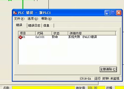

omron PLC错误代码 0xc101 怎么弄

omron PLC错误代码 0xc101 怎么弄omron PLC错误代码 0xc101 怎么弄omron PLC错误代码 0xc101 怎么弄omron PLC错误代码 0xc101 怎么弄omron PLC错误代码 0xc101 怎么弄

程序里使用了FALS(007)指令,并且程序运行的时候条件已经激活,在线检查并修改程序即可。

对了,在线修改程序后,在编程模式下清除故障代码即可。
