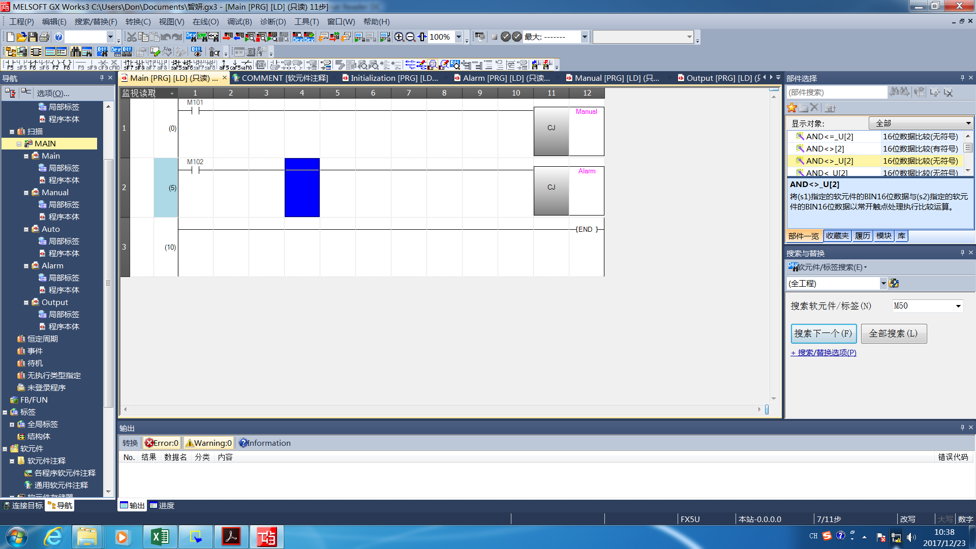

以前没有搞过三菱,第一次写程序,我想问下 ,我的图片最左侧子程序的下方我建立了 Manual 、Alarm 、 Auto 等子程序,能不能直接在Main 里面调用,怎么调用,如果不能调用,那么建立的子程序怎么用,请教各位大师帮忙,谢谢。

无需做调用的,直接可以条件运行

似乎可以直接运行的 无需调用
