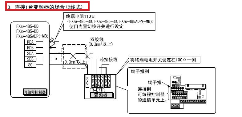

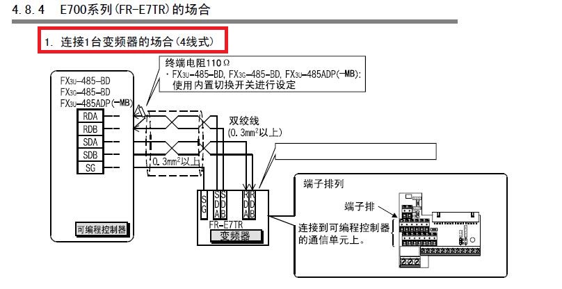

FX2N-485-BD与变频器E700通信 接线方式有 4线式和2线式, 4线和2线的区别在哪里吗?是不是4线通信速度传速快。

这就是全双功与半双功的区别

是的,
4线相当于你和对方能同时一边说一边听
2线只能一你说他听,他说你听

四线是422,两线是485.

四线和两线在传输速度上好像没区别吧?在传输距离上有区别。
