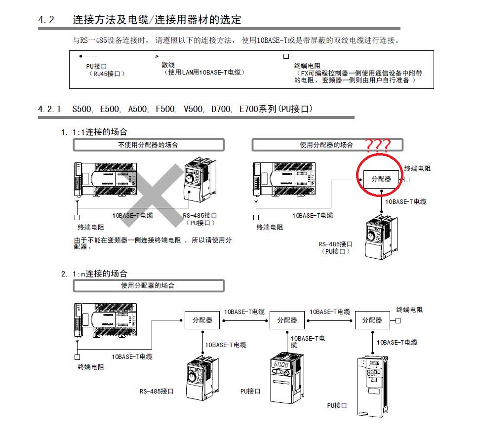

FX的485-BD模块接线 到变频器的PU端 1:一定要接分配器吗? 2: 分配器是不是路由器啊。

一樣是485~~彈藥看清楚你要選MB或BD
有關你程序好不好寫

一樣用485接~~但BD與MB
寫法有關程序上
你慢慢玩把

分配器 BM是长什么样子的啊,有图片吗

不用分配器也可以啊

距离短的话不用分配器,直接连接。
