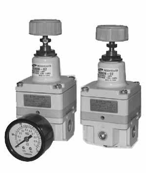

2楼  发表于: 2017-12-22 08:23
精密稳压阀
IR2020-02
SMC

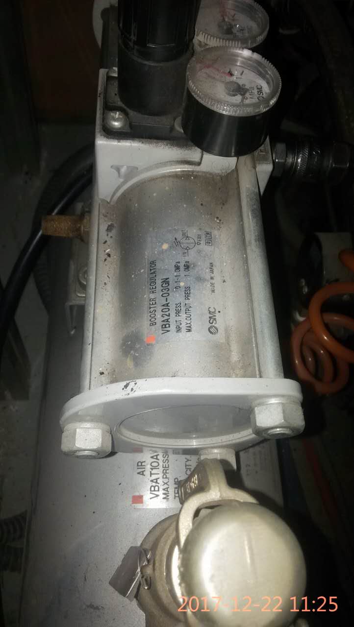

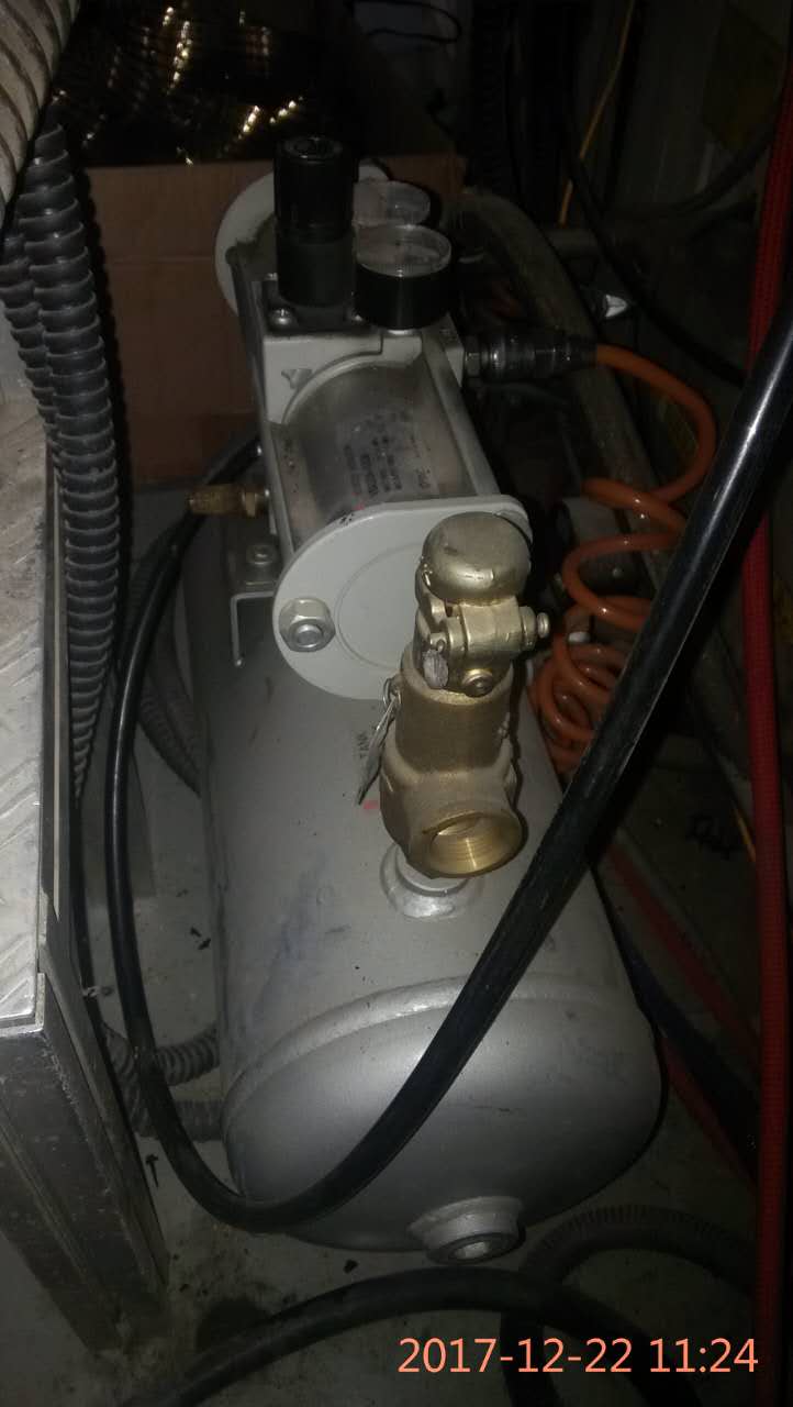

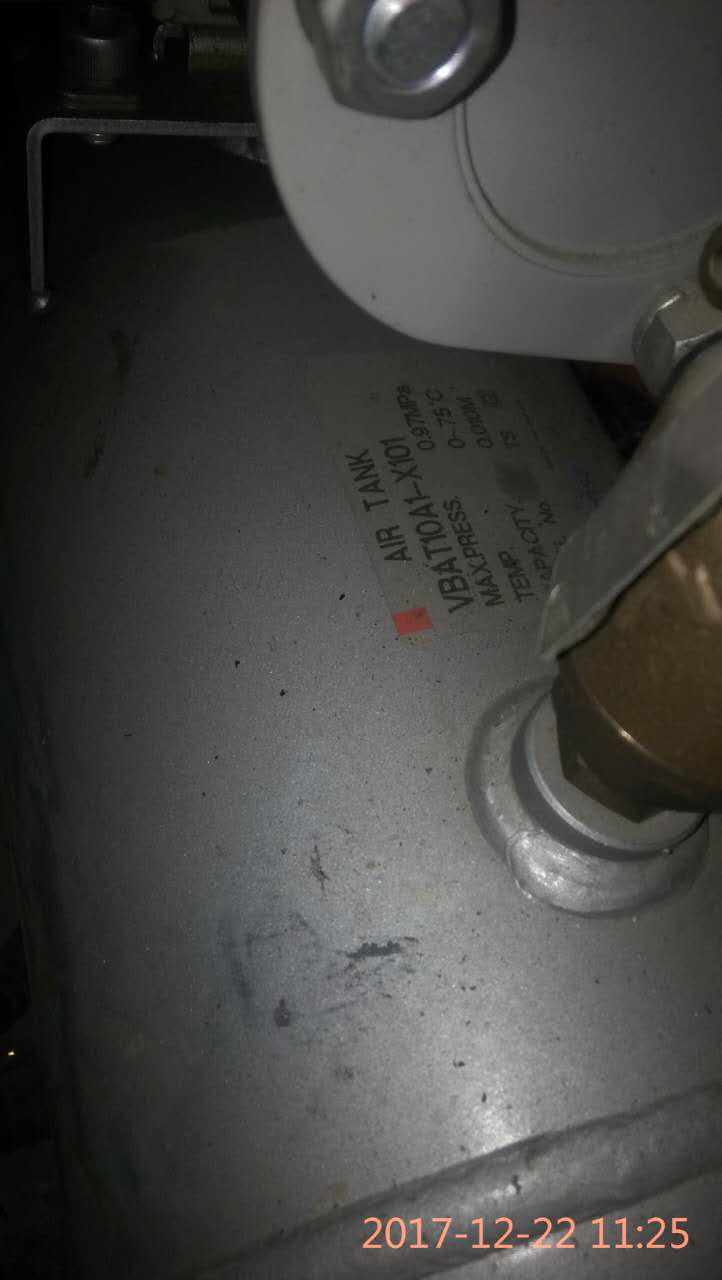

9楼  发表于: 2017-12-26 09:02
看看这个SMC的是否满足你要求?

    10楼  发表于: 2017-12-27 16:13
    如果是气压小,需要增大气压就用SMC的增压泵,泵加储气罐要4-5k,如果是气压大,需要减小气压就用普通的过滤减压阀就可以了,国产的只要几十块钱

    11楼  发表于: 2017-12-27 16:34
    精密减压阀+蓄能器(储气罐)
