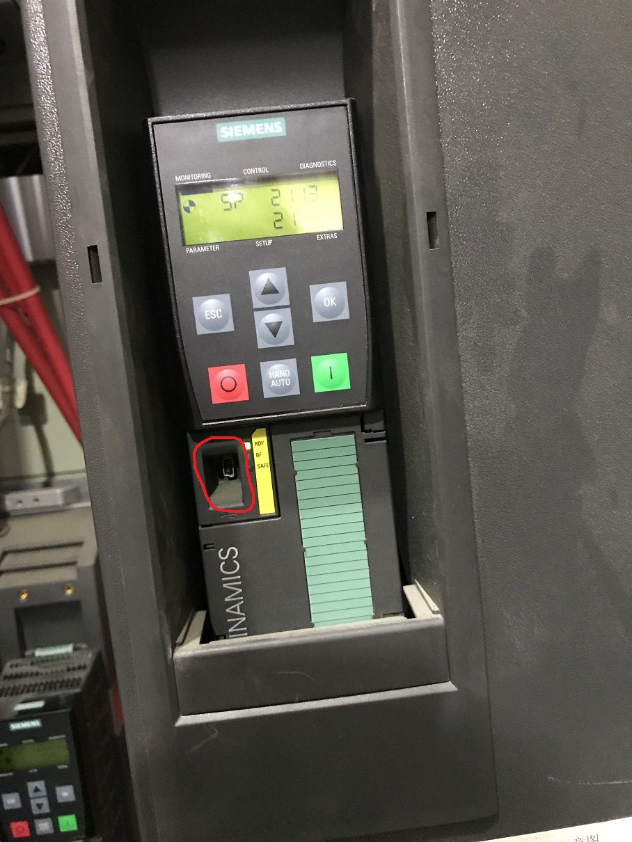

如图红圈所示的西门子G120型变频器面板上的通讯口,这个通讯口与PC机相连的线的型号是什么呢,通过这个通讯口可以用博途变频器相关软件调试变频器。

我怎么看着像是USB口呢!

普通的mini usb 手机线就行的。

先说下不是打广告,工业用最好还是买带磁环的也就几块钱的事

好的,谢谢版主
