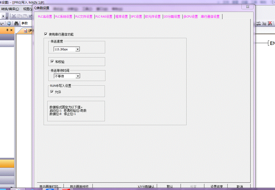

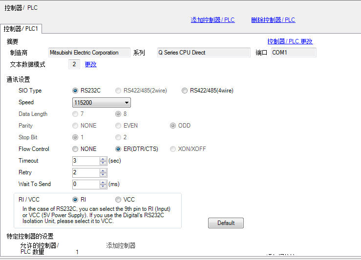

请问大神,三菱Q系列PLC通讯人机普洛菲思 用232通讯 协议选哪个?协议如图

发表于: 2017-12-22 08:47
Q01U的PLC

发表于: 2017-12-22 08:52
走通信模块的话应该是MC协议格式5
