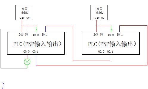

两个开关电源分别接两台PLC,两台PLC进行IO通讯进行直接连接可以吗?
像图上这样,两PLC都是PNP输入输出。然后我把PLC1的输出端信号接到PLC2的输入端信号,PLC2的输入端信号接到PLC1的输出端信号。

不能。。。。

有什么办法吗,除了信号用继电器转接以外,能把两个电源的0V连接起来。这样可以吗

不行........

明纬好的电源可以并联起来。只是加大负载承受能力。想在这方面省不科学。通信n:n本是交换m的信息。IO这么搞的用意何在?再用继电器转换。速度也就慢了。

这么搞的目地何在?

不是同一个电源,不能形成回路。
我看过一个家伙把一台设备上外部的开关电源0V和PLC本体电源0V短接的,用起来没有什么问题,不知道用意何在!

估计楼主就要这么一两个信号联机又不想N:N通讯,PNP的共0V没用,理论上要共24V但一般不会这么搞的。以前NPN型的PLC电源共0V这么接过一直运行没有出现过问题

用西门子s7-200的PLC直接做一个两台之间的通讯就能解决,不用增加其他模块。
