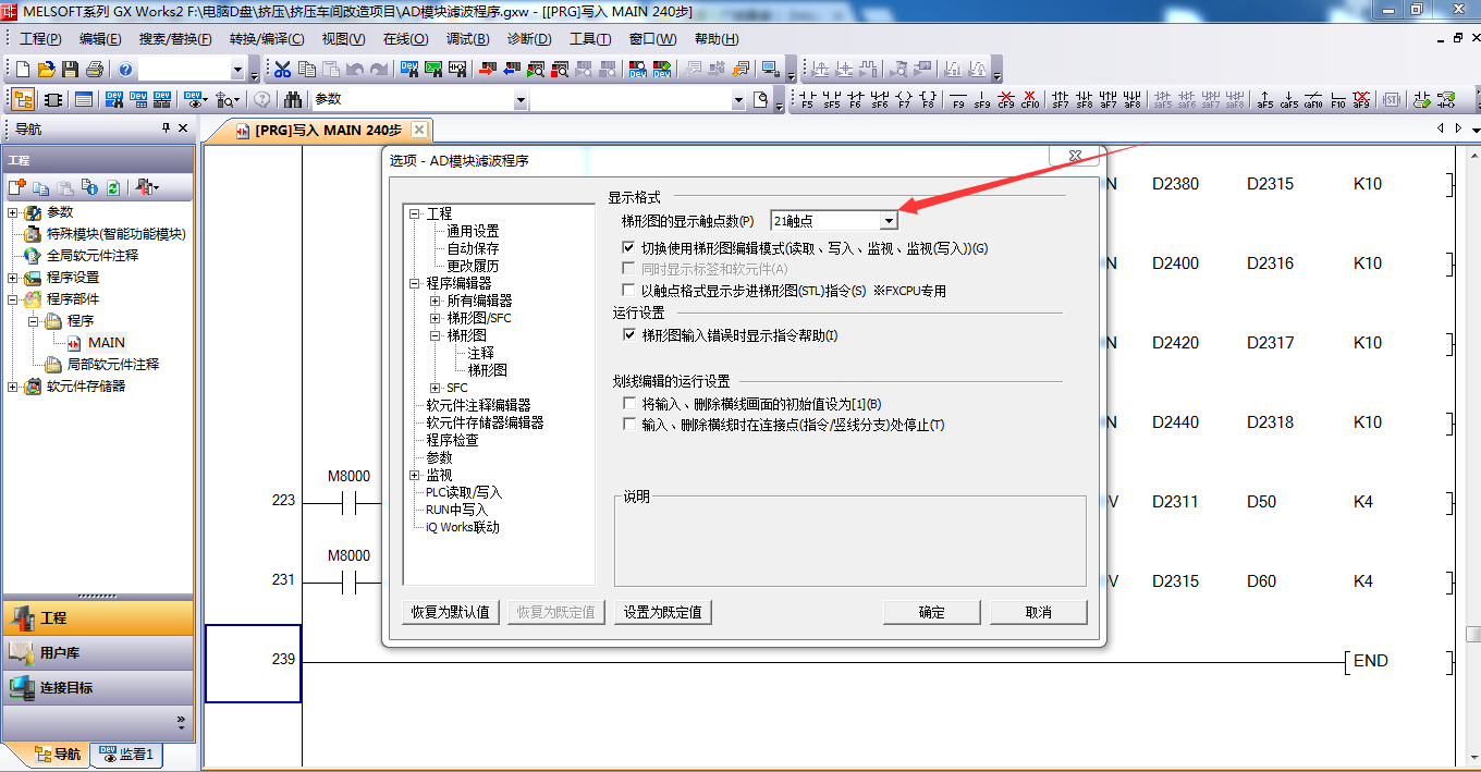

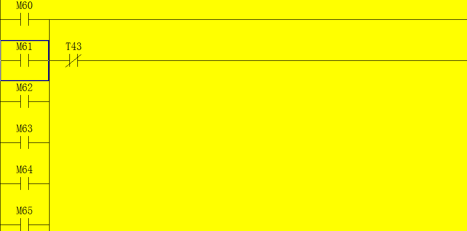

如图所示,在三菱GX Developer编程软件中出现了黄色区域,请问这是怎么回事?

超過行數~~~~

请问这有什么影响?程序是显示不完全吗?

小型PLC影響很小~~大型則沒看過

如果我没有猜错的话,应该是破解了PLC然后上传的,资料不齐全或者有损坏,某些元件不符合程序要求导致的。

答案不一定~~以前用win-v3.0編輯比較沒限制
後來gx有限制~~~所以gx讀取如此~~~破解例外

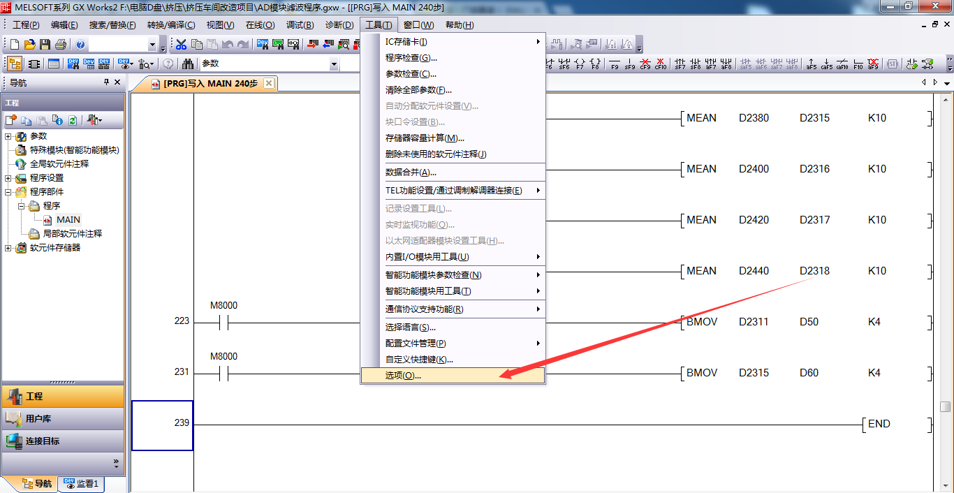

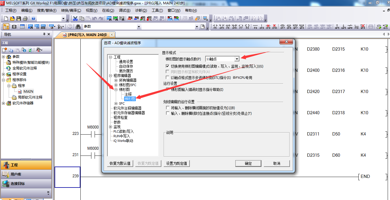

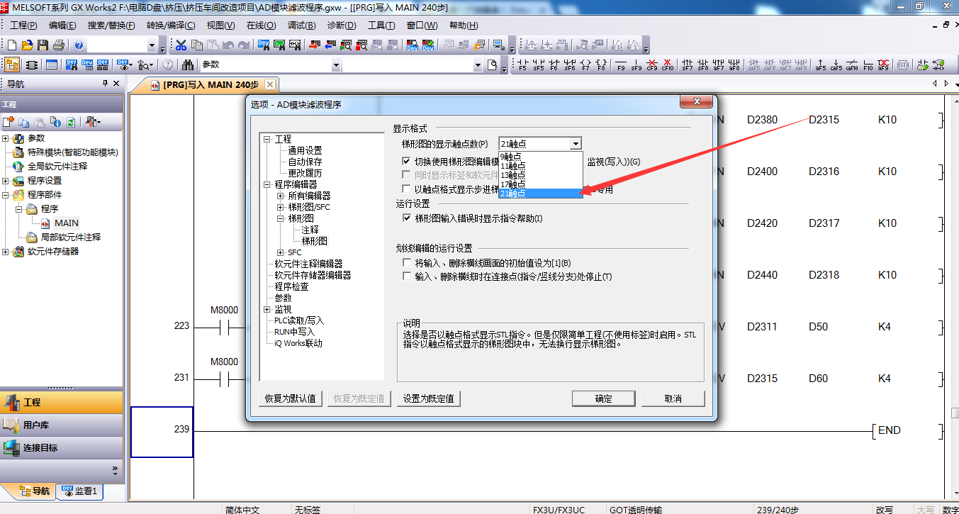

11楼  发表于: 2017-12-21 08:03
引用楼主空中飞鱼于2017-12-20 14:54发表的 三菱GX Developer编程软件出现黄色 :
從樓主提供有限的信息來看有兩種可能:1.程序行數超過軟件設置,軟件重新設置一下2.程序丟失導致不完整
