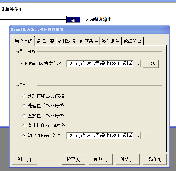

不知有没MCGS的大神,原来试过策略组件里的“Execl报表输出”这个功能,但没成功,记得当时的电脑office是2010版的。现在手头有个项目想用这个功能,电脑专门装了office97,但试验仍没成功。所以想问下有用过此功能的讲解下。
1.是否电脑必须安装OFFICE软件?必须安装的话是安装那个版本?
2.如下图的如何设置?“对应EXECL表格文件名”和“输出到EXECL文件”能否是同一个文件?
下载积分:+2(潍坊小张) 真诚感谢!

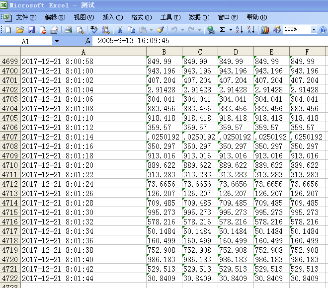

经过2天摸索,可以了,OFFICE必须2003版本,电脑中处理EXECL的必须只有OFFICE,不能有WPS

你好,现在我也想用这个功能,但发现execl报表输出属性点不开,我也安装了office2003 ,还是不行
