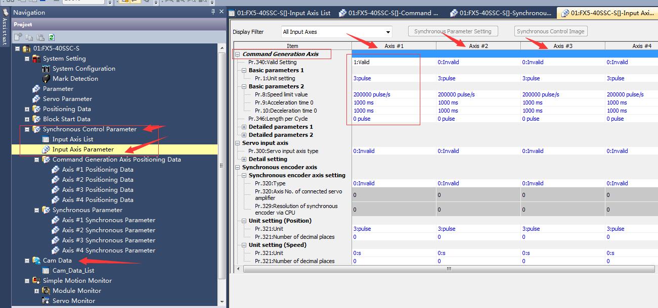

三菱FX 5UPLC用GX WORKS3 实现电子凸轮功能,虚拟主轴怎么设置

你需要用简易运控模块FX-40SSC-S或FX-80SSC-S,主轴有三种形式,你自己看手册

设置成指令生成轴
