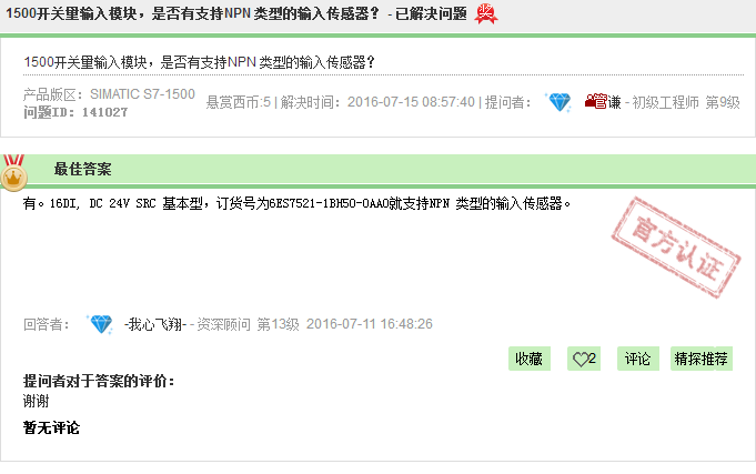

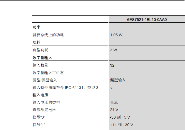

资料上说是漏型输入,常理相当于接NPN信号,而官网论坛上NPN的输入模块是另一款的
综合西门子300/400PLC普遍是PNP输入,资料上说的漏型是接PNP信号吗?

度娘了一下

漏型是要求灌电流 哈
