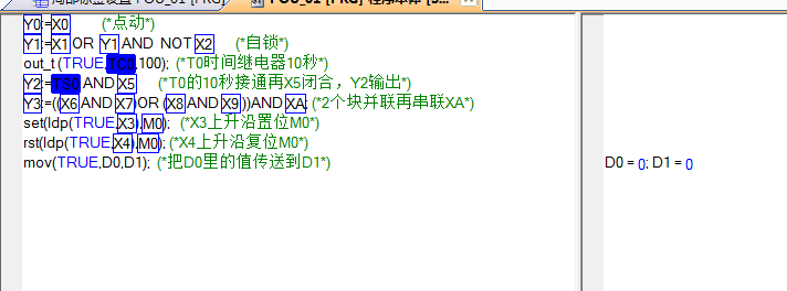

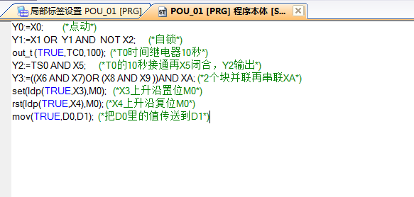

这是一些基础的ST语言编程,希望能帮到刚开始学习的朋友们!

    以下的一些很基本的都要知道
    AND
    OR
    NOT
    XOR
    IF
    END_IF
    THEN
    TRUE
    FALSE
    把这些融会贯通,基本的编程都能吃下了。
    剩下的应用指令也不太复杂
