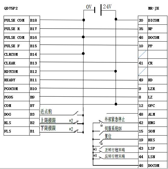

如题,那位帮忙指导下

发表于: 2017-12-18 15:12
工控威望:+5(ymmfa) 热心助人!
自我解救
