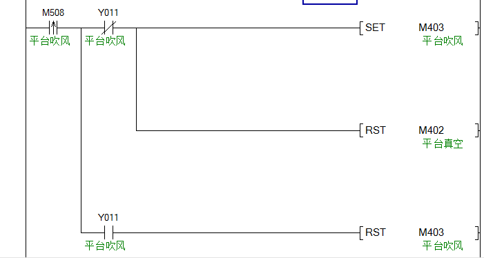

用X0控制Y0 点一下启动再点一下停止 程序怎么写 在线等

发表于: 2017-12-18 10:47
项目、视觉、通讯QQ3515716
