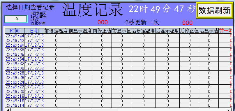

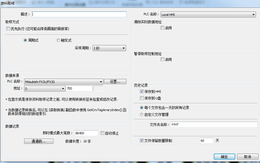

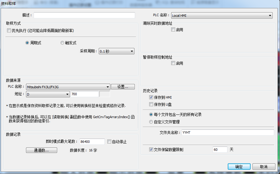

用威纶通触摸屏做数据记录,再用电脑读取触摸屏的记录,最快1秒记录一次,65535次后更新前面
何启海
发帖数量: 265 个
工控威望: 383 点
下载积分: 1554 分
在线时间: 143(小时)
注册时间: 2017-02-20
最后登录: 2026-04-18
查看何启海的 主题 / 回贴
4楼  发表于: 2017-12-18 22:58
自己再转一下,或者每个Y传1个D,例如Y0状态传到D0,Y10转到D10,就能记录下载并打印了,例如我遇到容易扯皮的地方都设置了自己记录,例如温控,有人把温度设置高了,导致故障,事后又不承认,只能用这种不得罪人的办法

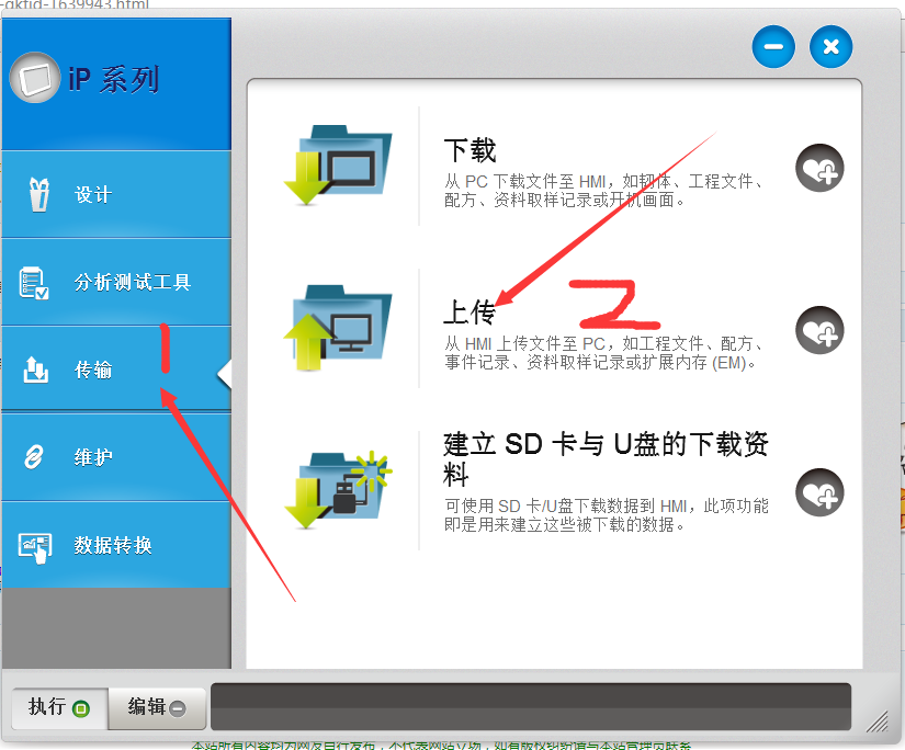

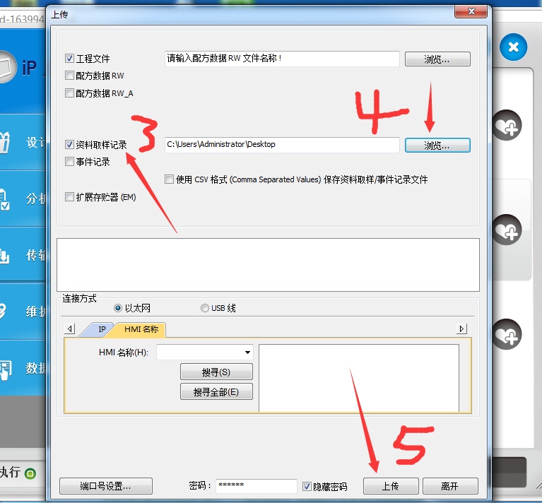

    请教一下,这个数据怎么拷贝到电脑上,电脑上怎么打开呢?
    何启海
    发帖数量: 265 个
    工控威望: 383 点
    下载积分: 1554 分
    在线时间: 143(小时)
    注册时间: 2017-02-20
    最后登录: 2026-04-18
    查看何启海的 主题 / 回贴
    6楼  发表于: 2017-12-19 12:22
    导出来是 Excel 工作表

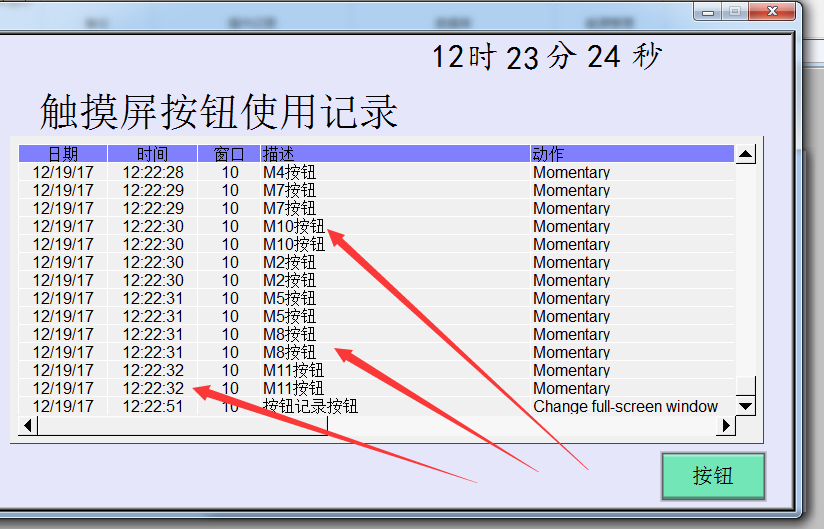

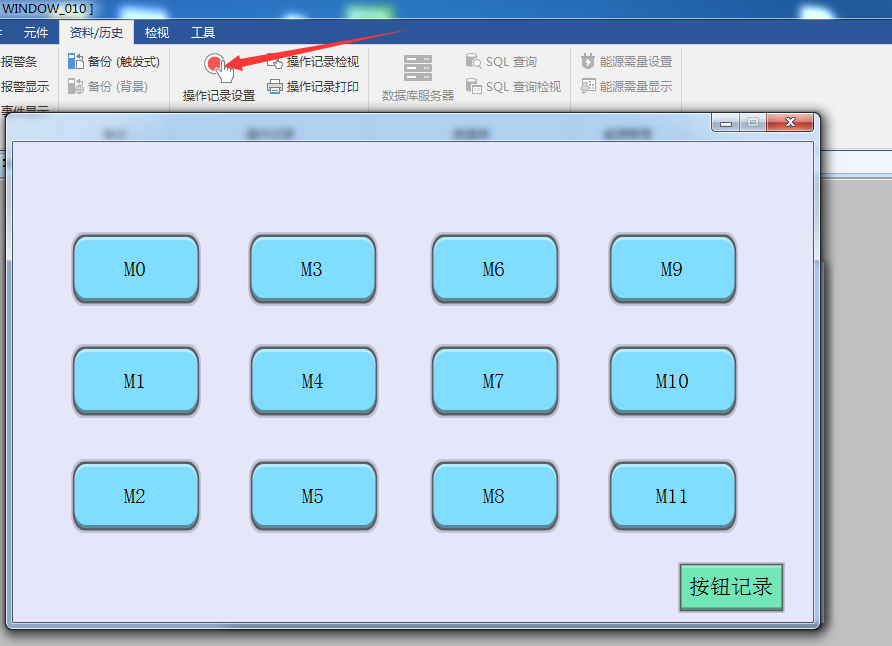

    最新版本的威纶通触摸屏软件支持触摸屏按钮使用记录,意思就是那个页面使用过按钮,都能记录,个人觉得MT8101iE这个型号最好用,MT8102iE也好用,价格也不贵,1800元左右,记录功能强大,和FX3U通讯还能从触摸屏处连接PLC,修改PLC程序也方便,一机多屏也好处理。
